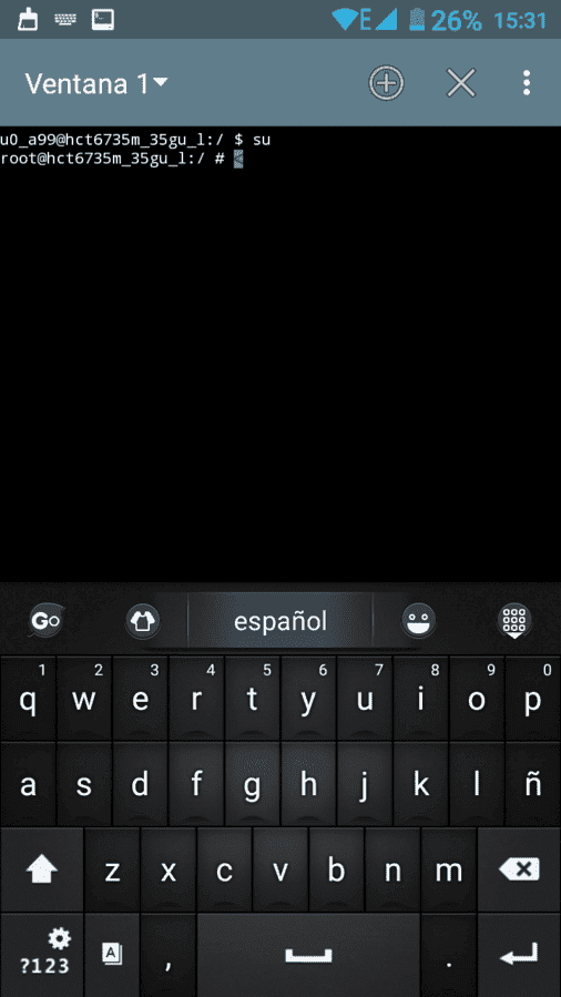

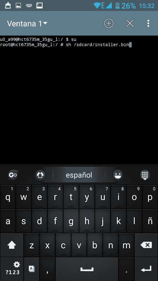

10. Abrimos el Terminal Emulator for Android y en la consola escribimos:
su y le damos a enter del teclado, cambiara de linea y nos pedira acceso root, se lo concedemos, y en la linea siguiente y respetando exactamente los espacios:sh /sdcard/installer.bin y pulsamos enter. sh /sdcard/installer.bin
(Fijaos que despues de sh hay un espacio)
