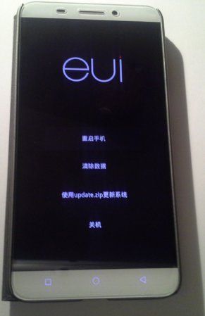

Os cuento mi experiencia con esta solución:
He intentado de las dos maneras instalar la aplicación y se instala correctamente en un perfecto chino profundo.
Pero si le dejo arrancar y vuelvo a intentar entrar en la aplicación me vuelve al maldito restore factory. Con lo que no tengo posibilidades de traducirlo al inglés.
Debe tener algún archivo en el inicio que lo restaura.
Por supuesto no es problema de dar mal a las teclas. Si lo apago, pero no le dejo arrancar me deja entrar de nuevo.

Vaya... Mi gozo en un pozo ....
No hombre, inténtalo. A lo mejor sólo es el mío, que le han metido alguna cosa asquerosita.
El fracaso es decepcionante, pero hay que seguir luchando. Ya había traducido hasta el instalador y pensaba intentar hacerlo con el TWRP.
Además el recovery del mío está en chino. Yo he visto a gente que lo tiene en inglés.

A mi este metodo me ha funcionado, has copiado el archivo ui en la carpeta theme del TWRP? De todos modos la primera pantalla que te sale en el recovery es la que permite afianzarlo para que no se borre. simplemente tienes que deslizar la barra que sale abajo hacia la derecha. Hay un tutorial de youtube que te explica como ponerla en ingles, si lo del ui no te funcionara.
