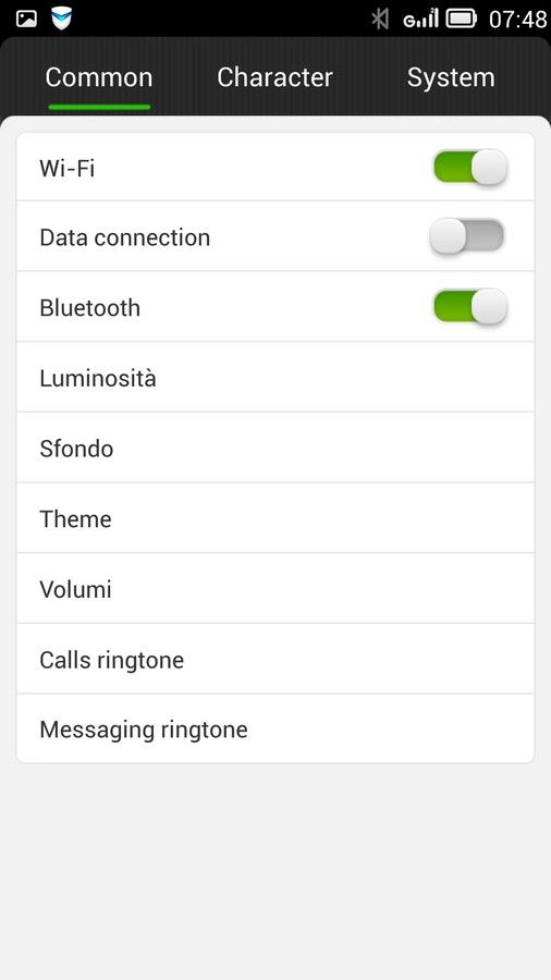

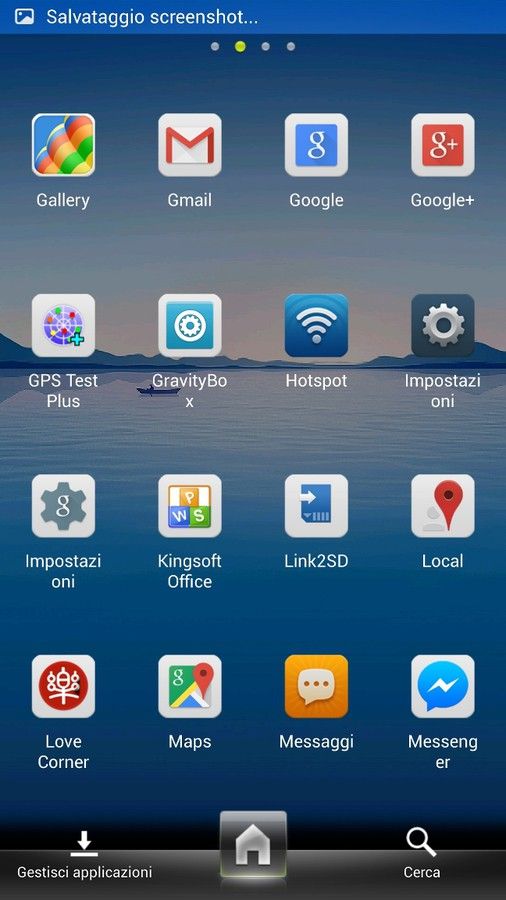

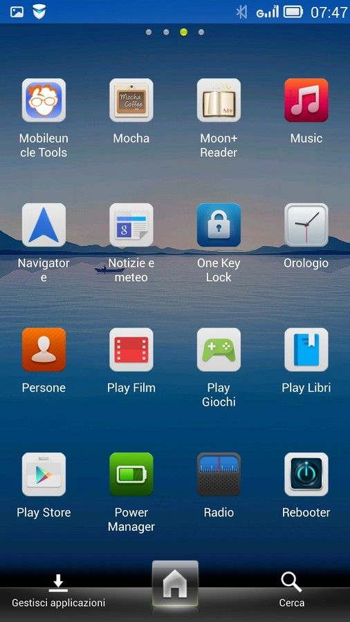

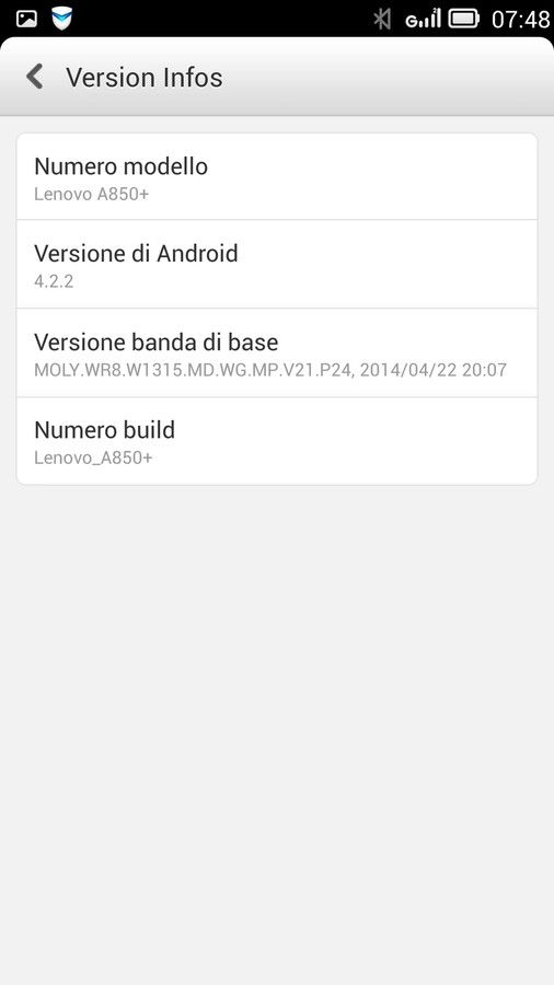

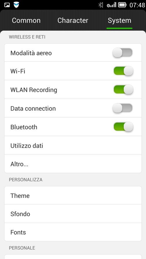

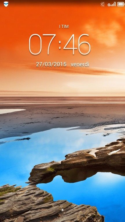

Screenshot:
Muy buen aporte como siempre. Una lenovo limpita de cosas chinas y funcional. Muchas gracias
