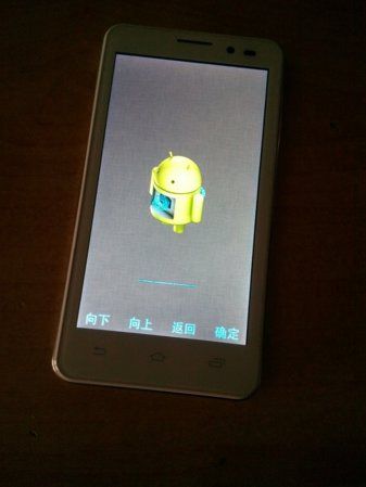

Buenas,me a dejado un compañero un meizu x1 para ver si se lo podía hacer funcionar de nuevo,no sabemos que le a pasado,a ver si me podéis echar una mano por favor.
E intentado entrar en modo recovery (volumen + y power) pero nada, arranca igual que si lo encendiera solo con el botón power,saliendo el muñeco de android,una barrita corriendo y letras chinas abajo.
sale esta imagen y de hay no pasa,solo se reinicia a los segundos y siempre sale lo mismo.
Alguna idea de que hacer? por cierto,encendiendolo con volumen - y power si que sale un menú,pero ahi no toco.
Gracias!

Te toca meter la rom via flashtools:
"Scatter ROM Umi X1 4.1.2 febrero 2013: https://mega.co.nz/#!rJJ1QI4C!d8kjdSr5sLLorMxPvj6RPixprxtHqMc45GGkuOd5pAI
SP Flash Tool: https://mega.co.nz/#!CBAQSYzA!cRY0IF1Wcz7tTlr-qDOkggxOsXImfJtK5HsrjLOmijA
Driver MTK6577 Windows: https://mega.co.nz/#!rUhUDTpI!CbIOtRGYl3lgdQQQECd7cSDTgH9b64LQDUVZa1O-Z2k
Procedimiento:
1-Instalar los drivers.
2. En el SP Flash Tool seleccionar el scatter y pinchar en Firmware -> update y dejarlo activado con el telefono sin conectar.
3. Encender el telefono con su bateria pulsando power y Volumen-
4. Sale un menu en chino, en la 3 o cuarta opcion pone algo de MMC. En ese momento conectar USB, se reiniciara el telefono.
5. Despues de varios reinicios ya tendreis la ROM instalada."
Mil gracias @androidzinho ! ya esta funcionando! que alegría jeje me a llevado un rato ponerlo en español! venia en chino
a ver ahora si puedo meter alguna rom chula,alguna sujerencia? por que imagino que la que e metido sea la stock rom...
gracias

Si , es la stock. Creo que no ha tenido demasiado desarrollo , a los ultimos que pasaron por mis manos les habia puesto esta:
https://www.movilesdualsim.com/tema...l-deep-sleep-gps-wifi-tethering-y-voip.26022/ , y me da que es de lo mejorcito que llego a haber... No hace demasiado me preguntaba el dueño de uno de ello si no habia salido ninguna actualizacion , y habia esta miui en needrom , la unica rom que vi con 4.2 :
http://www.needrom.com/download/umi-x1-miui/
Pero bueno , no se la llego a poner.
