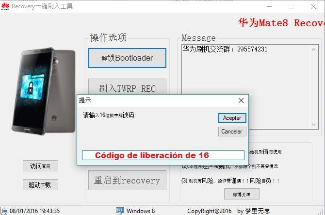

Con todo ya hecho ahora debemos:
1- Tener el movil con la depuración activada
2- Lo apagamos y entramos en modo Fastboot como explico arriba:
(Con el movil apagado, pulsamos Volumen - mientras conectamos al pc)
3- ya conectado en el PC ejecutamos la aplicación:
COMO SE VE EN LA FOTO, LA OPCIÓN 1 ES PARA METER EL CÓDIGO PARA LIBERAR EL BOOTLOADER
Además, esta aplicación tiene varias funciones, como se puede intuir, cambio de Recovery y root entre algún otro.
Espero que os guste. Un saludo.
