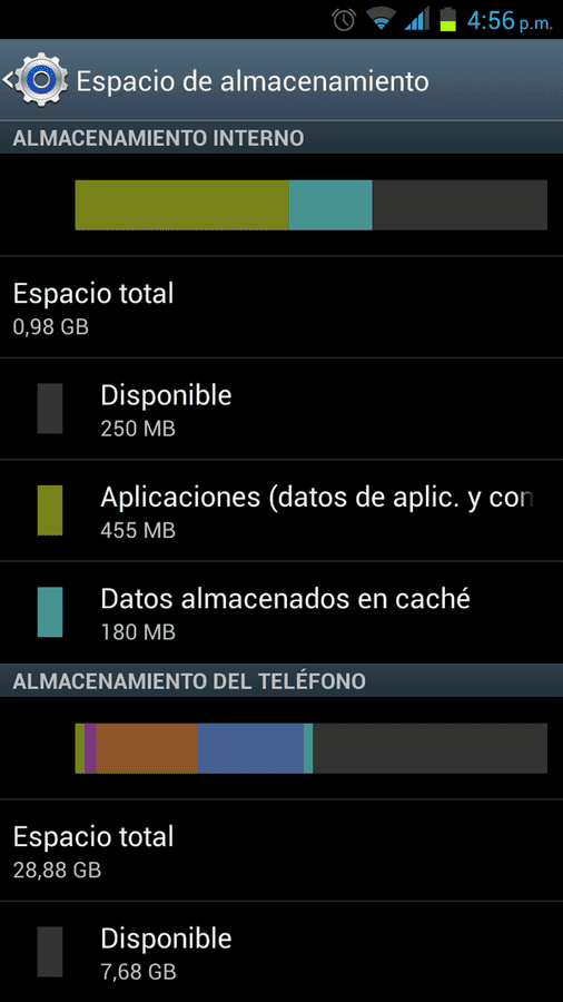

Bueno, tras pasar dos días enteros informándome sobre este tema, al fin he conseguido lo que me proponía, 16 gb de memoria interna.
Muchas gracias a todos (en especial a cespezu).

Usando el ES File Explorer, activando la opcion Root Explorer, montando la partición /system como de escritura (RW) y sobreescribiendo el archivo vold.fstab (extraido del zip que se proporciona en este post) en /system/etc/ y tras un reinicio han quedado invertidas las SD, ya tengo 32Gb de memoria interna :blush:
No olviden volver a montar /system como Read only (RO)
Cuidado con lo que hagan con sus teléfonos... si no entienden pregunten, que mover /system es de cuidado
A mi lo que me interesaba era inventir la sd por los problemas de espacio.
Lo he hecho como indica @Hereje, rápido, fácil, sencillo y para toda la familia.
