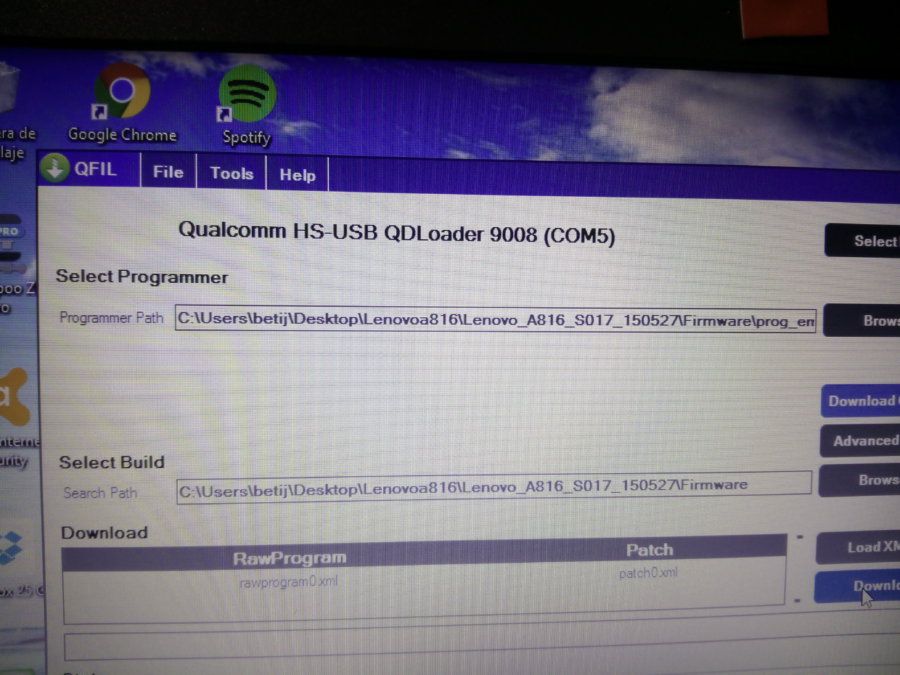

No me falsea.
El móvil lo reconoce, como se puede ver en la foto
(COM5).

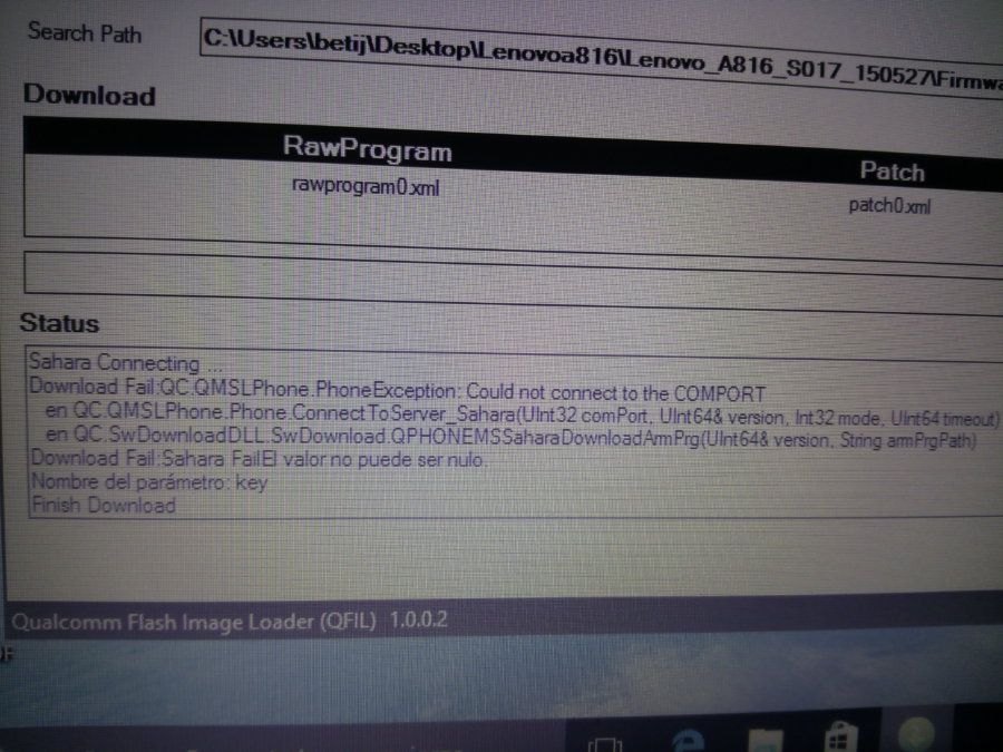

Le cargo todos los archivos, le doy a download para que empezar a flasearlo y me sale este error
Jo!, no tengo ninguna experiencia con QFIL.
Parece que da a entender que hay algún campo que no has rellenado con algún parámetro.
Yo me empollaría como flashear con QFIL (enlace).
En última instancia igual también podrías intentar el flasheo con MIflash.

Ya esta flaseando, parece que si el teléfono es de 32 bits el pc también tiene que ser de 32. Lo estaba haciendo con el nuevo, Windows 10 64 bits y no iba.
