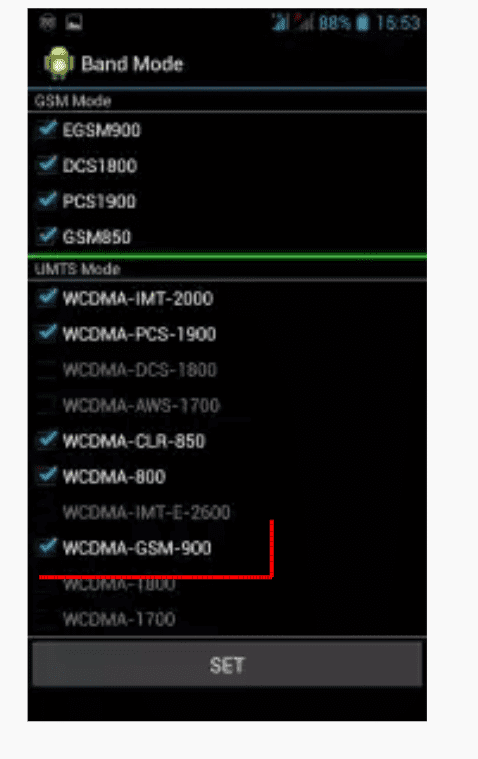

Aca trabaja en 900 Digitel, donde conseguiste esa informacon para activar bandas en MTK?, pues la habia visto para desactivar por el modo ingeniero, pero no para activar.
Aquí
[Tutorial] Como cambiar las bandas de un teléfono con chipset Mediatek | TuAndroid
Ya lo había visto amigo, y efectivamente, es solo para activar o desactivar la bandas que trae por defecto tu movil, o sea, si no trae la de 900 activada, no podrá hacer nada. Al entrar a ese apartado la bandas que trae clickeadas en azul son las que tiene activadas, alli solo podras tidar y destildar las que ves activas, este metodo lo usan mas que todo, para dejar solo las bandas que usaran.
