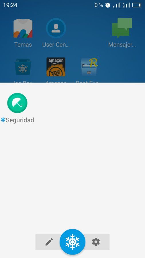

He bloqueado la aplicacion seguridad si no lo he hecho mal, me sale el logo de la aplicacion con el simbolo de hielo al lado, asi que creo que estara bien hecho. Ya comentare que tal... gracias

@pontific Has reiniciado despues de congelar la aplicacion?
Tiene que quedar asi el ice box.
