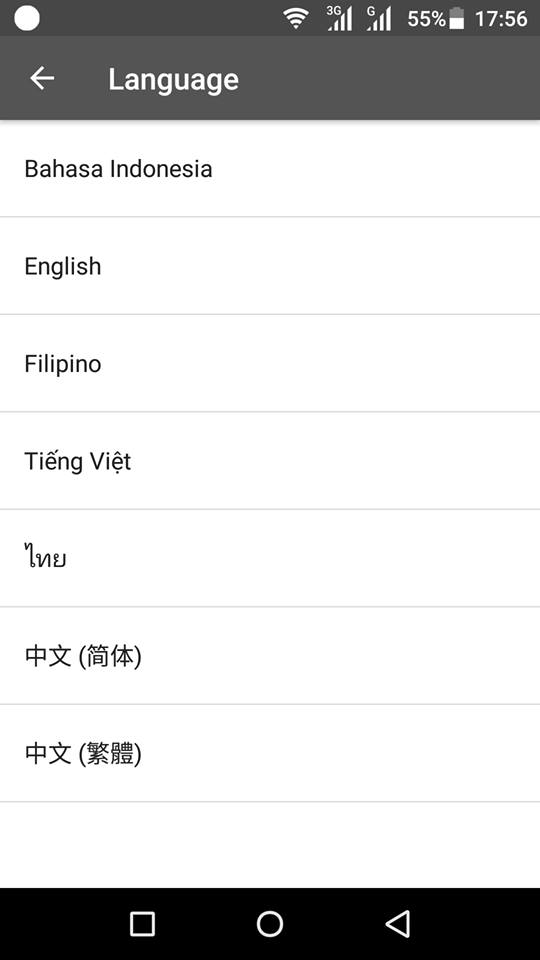

estos son los idiomas
ascontent_grt2_1.xx.fbcdn.net_v_t1.0_9_16265725_102099200994510241f0081767709a9fca37584a72a123.jpg

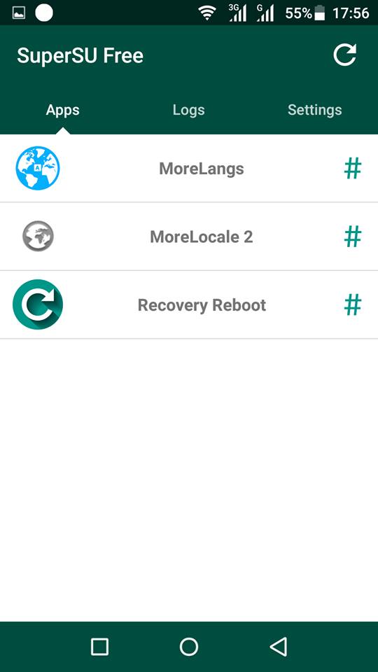

aqui los privilegios de root de la aplicacion
ascontent_grt2_1.xx.fbcdn.net_v_t1.0_9_16265522_10209920099491fd9e9ec619b293dc306bbfc69dbac66b.jpg

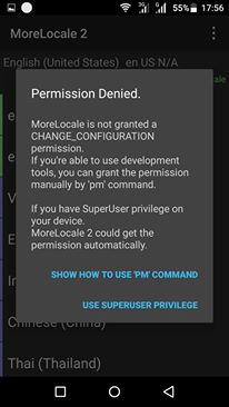

y por ultimo la aplicacion morelocal2
ascontent_grt2_1.xx.fbcdn.net_v_t1.0_0_p206x206_16298949_10209ab1dfaac9247f878cc3d9411c7ae807c.jpg
Es en morelocal 2 donde tienes que seleccionar el idioma español. En ajustes no te va a aparecer nunca, si no se modifica la rom.
Yo lo he traducido con morelocale2 la otra vez no se como coño lo hice
pero lo hecho asi y me ha salido perfecto :smile:
Tutorial usar morelocale2 sin ser root (incluye paquete ADB y drivers para el PC)
La rom, o mejor dicho todos lo archivos tienen incluido el español, esto lo he explicado ya varias veces. Pero para que en ajustes te aparezcan todos los idiomas y puedas seleccionar el que que quieras, hay que cambiar unos archivos de una partición, que es lo que hacia yo con las que subia.
Esta ultima no tiene nada de eso y entonces para tener el idioma que queramos, no solo el español, se puede usar el morelocal2 para forzar un idioma, que aparecerá siempre y cuando la aplicación lo tenga incluido.
Morelocal2 no traduce nada, solo fuerza un idioma si lo tiene,
