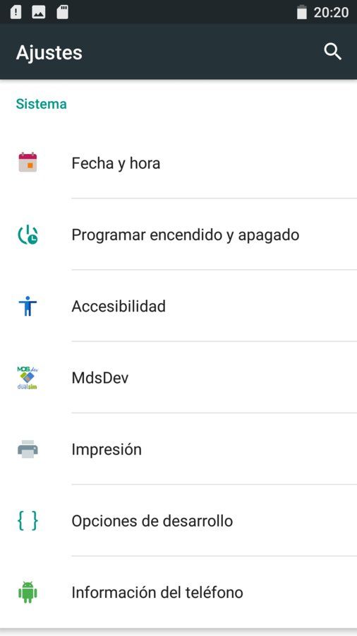

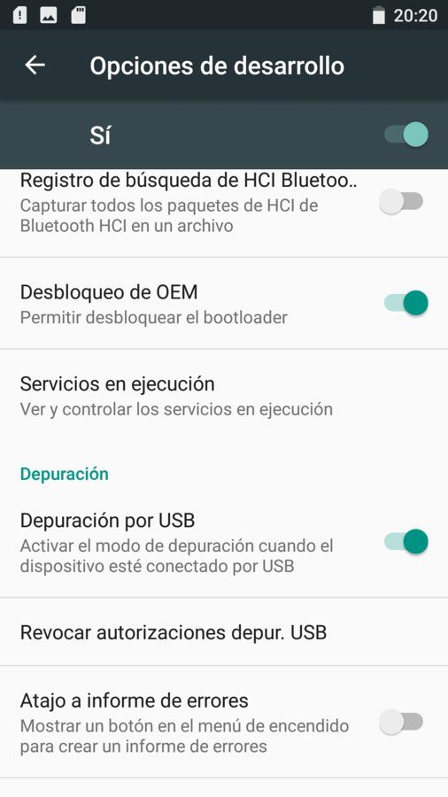

vale ya se lo que te pasa.ve a ajustes/información del teléfono/numero de compilación,ahi pulsa varias veces hasta que diga que eres desarrollador o algo parecido.
vuelve al menu,ahora aparecerá opciones de desarrollo,ahi es donde tienes que activar oem unlock y depuración usb.
Screenshot_20150107-202410-484.jpg Screenshot_20150107-202052-182.jpg Screenshot_20150107-202058-683.jpg
Mi niño, eso es lo primero que puse que había hecho :tonguewink:
ji ji ji,me ha confundido la captura que has puesto y lo de Midi.
