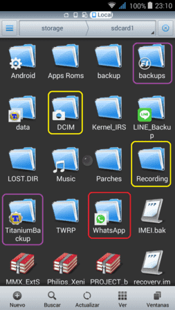

dCuando hago una captura de pantalla, esta se guarda en la sd interna, como puedo hacer para que sea en la externa?, tengo XinternalSD.gracias
  • Configurar almacenamiento para aprovechar la SD
1)Desde Ajustes > Almacenamiento elegimos como almacenamiento predeterminado la SD. Debido a las restricciones de Kitkat todo sigue practicamente igual; lo único que cambia es que el almacenamiento de la cámara Stock (fotos y vídeos) y las grabaciones que hacemos con la app "Grabadora de voz" van a la SD externa. Por ejemplo, las capturas (Pictures > Screenshots) siguen yendo al almacenamiento interno.
2) A la ROM le introduje el FIX de la SD. Esto va a permitir el acceso a la SD a las aplicaciones que permitan elegir la ruta de almacenamiento de datos dentro de sus propias opciones.
3)Para el caso de Apps que no dejan elegir donde guardar datos desde sus opciones utilizamos el módulo XinternalSD.
Os subo unas captura de mi SD externa con el almacenamiento predeterminado en SD para que lo veáis un poco más claro:
-Amarillo: Carpetas que se crean tan pronto saco la primera foto con la cámara Stock o hago una grabación de voz si tengo el almacenamiento predeterminado en la SD.
-Morado: Carpetas que utilizan las apps de usuario que permiten elegir la ruta de almacenamiento en sus opciones. Funciona, como es el caso, si tenemos el fix de la sd (platform.xml). En este caso te muestro la ruta de los Backups de Titanium Backup y la ruta de Backups del ES File Explorer. Pero también me funciona para las descargas que hago con mi navegador, etc porque así lo dispuse en las opciones del propio programa.
-Rojo: Carpetas que se crean con el Xposed + Xinternal SD. Lo uso con Whatssap, A Better Camera,... . Supuestamente funcion con apps de sistema pero a mí solo me va con apps de usuario. Si Whatsapp tuviese una opción en el propio programa para elegir la carpeta a donde quieres enviar los datos sería suficiente el fix de Platform.xml (del mismo modo que Titanium o Es File Explorer). Como no tiene esta opción debo usar el XInternalSD. Lo mismo A Better Camera o LINE. En cambio para Camera FV-5 como sí que deja desde sus opciones elegir la SD externa y al tener aplicado el fix, no me hace falta elegirlo en el XInternal SD.
Pantallazos de como configurar el XinternalSD para Whatsapp. El procedimiento es análogo para cualquier otra app de usuario. La traducción no está muy clara. En inglés se ve más claro:
El primer pantallazo es donde se configura. Fijaos que donde pone Ruta de acceso a la tarjeta SD interna ponemos la externa. El siguiente patallazo es del submenú en donde se eligen las apps, en este caso Whatssap. Si por ejemplo seleccionase ahí Google Drive (ahora mismo no lo tengo) todo lo que me descargase desde Google Drive iría a la carpeta Downloads dentro de la SD externa.
Un saludo a tod@s.​
