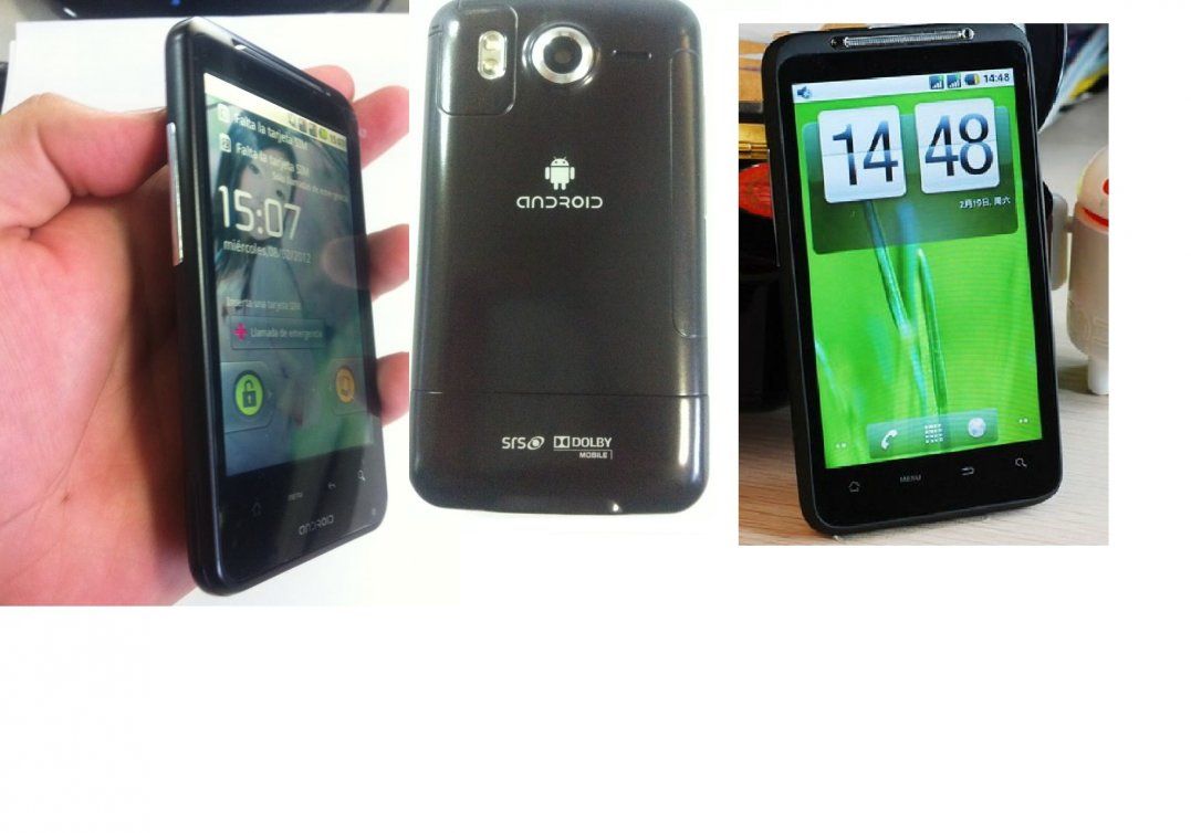

@jman0 una consulta, yo rootee mi telefono Yusu G2 MTK6516 con el Z4root,si apareció el super user, hasta ahí todo bien , pero no sé porq luego de hacer unroot las teclas de volumen, cámara y TV comenzaron a fallar, se cruzaban, abrian otras opciones, sabes porq puede haber pasado esto ?
esta es mi version de andorid : 2.2.2 , banda base : MAUI.10A.W10.48.MP.V5.F1,2011/02/18 12:26 . version de kernel : 2.6.32.9 zj@bu3-build-server2-desktop#1 Fri Mar 9 17:24:28 CST 2012
numero de compilacion : G2_SDX_CN_B1_10YW1048MPV5_20120308_A
Bueno ,acá te dejo unas fotos del cel :up:

Pues lo cierto es que desrootear un teléfono no debería dar ningún problema como los que comentas. De todos modos, puedes probar 2 cosas:
1) Volver a rootear. La pregunta aquí es saber por qué lo desrooteaste después, ya que rootear no da problemas.
2) Volver a los valores de fábrica. Esto si podría ser un problema, ya que en muchos teléfonos con MTK6516 se perdían los IMEI al restaurar. En este caso, amtes deberías hacer una copia de tus IMEI. Tienes en este mismo foro múltiples entradas en las que se explica cómo hacer esa copia, y cómo recuperarla después. Eso sí, para ambas cosas, hay que rootear el teléfono, así que casi mejor lo rooteas y se acabó.
@jman0 , ehh, lo q paasa es q lo desrootie porq como era novato :slow: , pensé ,despues de hacer lo dejaré como estaba antes XD. pues no fue así, me acuerdo q hice reestablecer de fabrica, los IMEI estuvieron normales, no se dañaron , solo se dañaron esos botones de volumen y camara :S . una última consulta, uno cuando rootea un movil es para dejarlo así , cierto no ? porq me causó problemas desrootearlo XD, gracias por la ayuda :smile:
No se de nadie que haya desrooteado el teléfono para algo que no fuera llevar el teléfono a reparar y que no se viera que estaba rooteado, así que sí, lo normal es dejarlo así.
