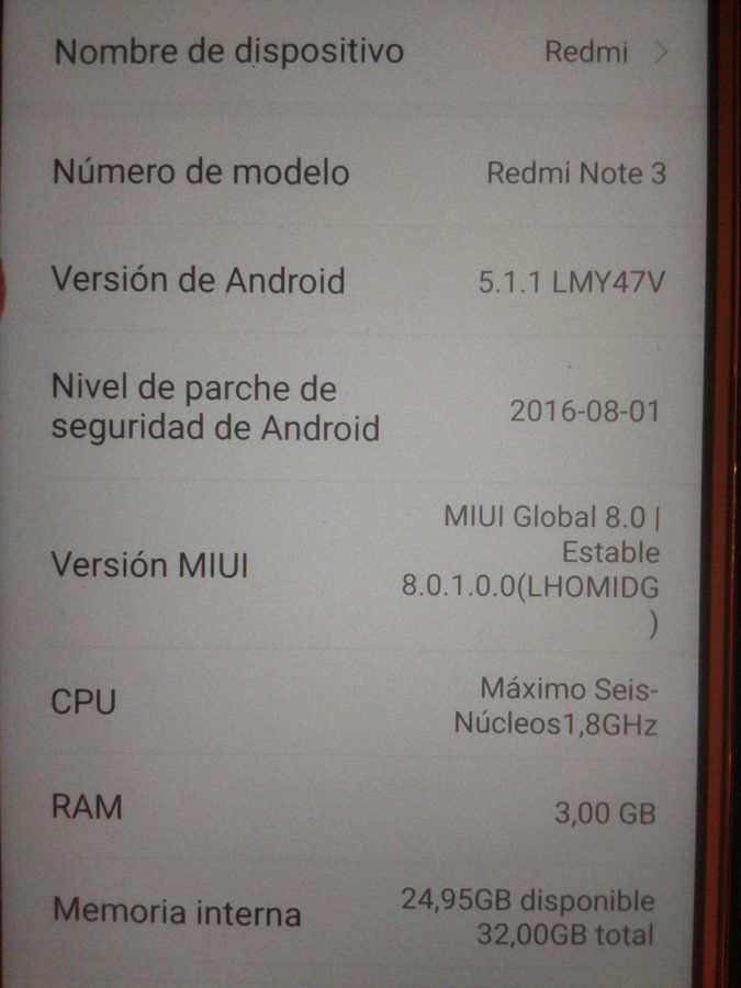

Soy nuevo en el foro y os he estado leyendo antes de decidirme a comprar un Note 3. Al final lo hice a través de Gearbest, y lo recibí el pasado día 22-N. Para mi sorpresa, cuando me puse a configurarlo, resulta que me di cuenta que presenta fallos
Durante la carga, hace un ciclo de "muestro el logo"-"saco la pila cargando"-"vibro y me apago", para volver a empezar....
Si lo enciendo y configuro el apagado de pantalla a lo que sea (digamos 15 segundos), tras oscurecerse esta, y pasados otro par de segundos o tres, se apaga solo (sic!!).
He pensado que podia ser una configuración errónea o similar, pero creo que no, porque me he vuelto loco revisando opciones, leyendo por internet en foros y probando cosas, y no hay manera de hacer vida de él...Me parece de entrada un mal comienzo con esta marca.
¿A alguno le ha pasado algo parecido?¿Puede ser de la ROM instalada?
Os subo unos archivos con las specs del telefono y su comportamiento.

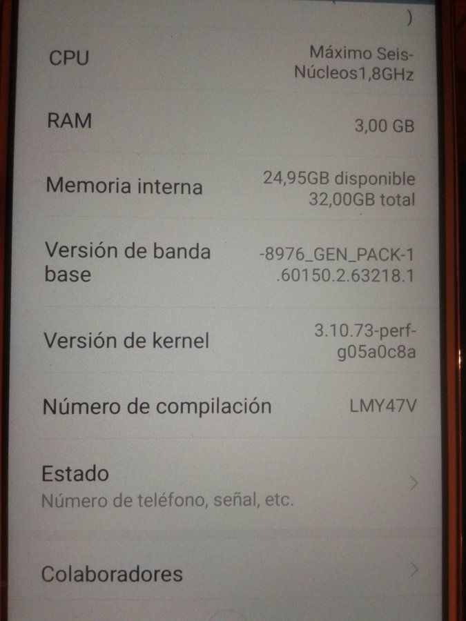

Ya lo he hecho, siguiendo las instrucciones de goodnoise al pie de la letra...pero pasa igual. Ahora estoy en MiUI7.
¿Sabeis si puedo acceder a algun log dentro del telefono que me de una pista? Tiene que ser algun proceso, o la temperatura (lo dudo) o algo...
Gracias

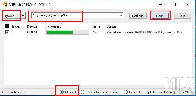

MIUI tiene un modo de diagnostico que ahora no recuerdo como se accede pero da igual... Si acabas de flashear una rom nueva con la opción de MIflash "flash all" puede que ese terminal no está bien.
Precisamente es la prueba que se hace para saber si algo físico está fallando... flashear una rom en limpio.

Si quieres vuelve a intentarlo con otra rom y como te digo, con la opción "flash all":

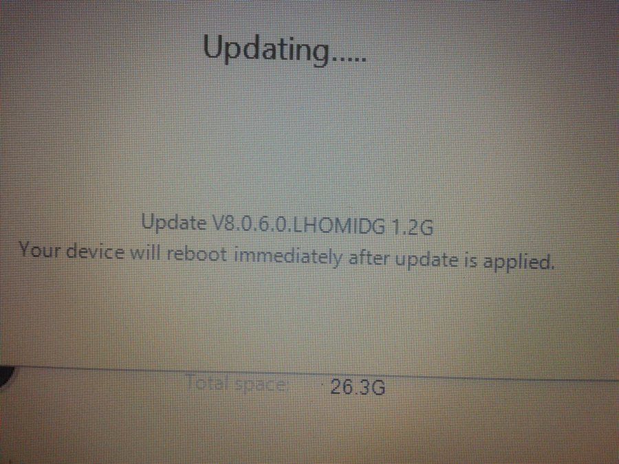

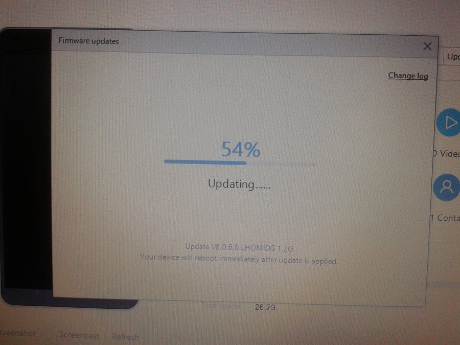

Mira lo que se ha puesto a hacer ahora el solito, mientras esta conectado al ordenador:
