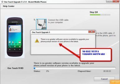

@Marube, pero tu teléfono es el 918D y no 819D, ¿Es asi?
Estoy probando a ver si hay nueva version de firmware, no hay nueva versión de firmware:
Asi, que nos estan toreando y no hay ningún firmware mas nuevo.
