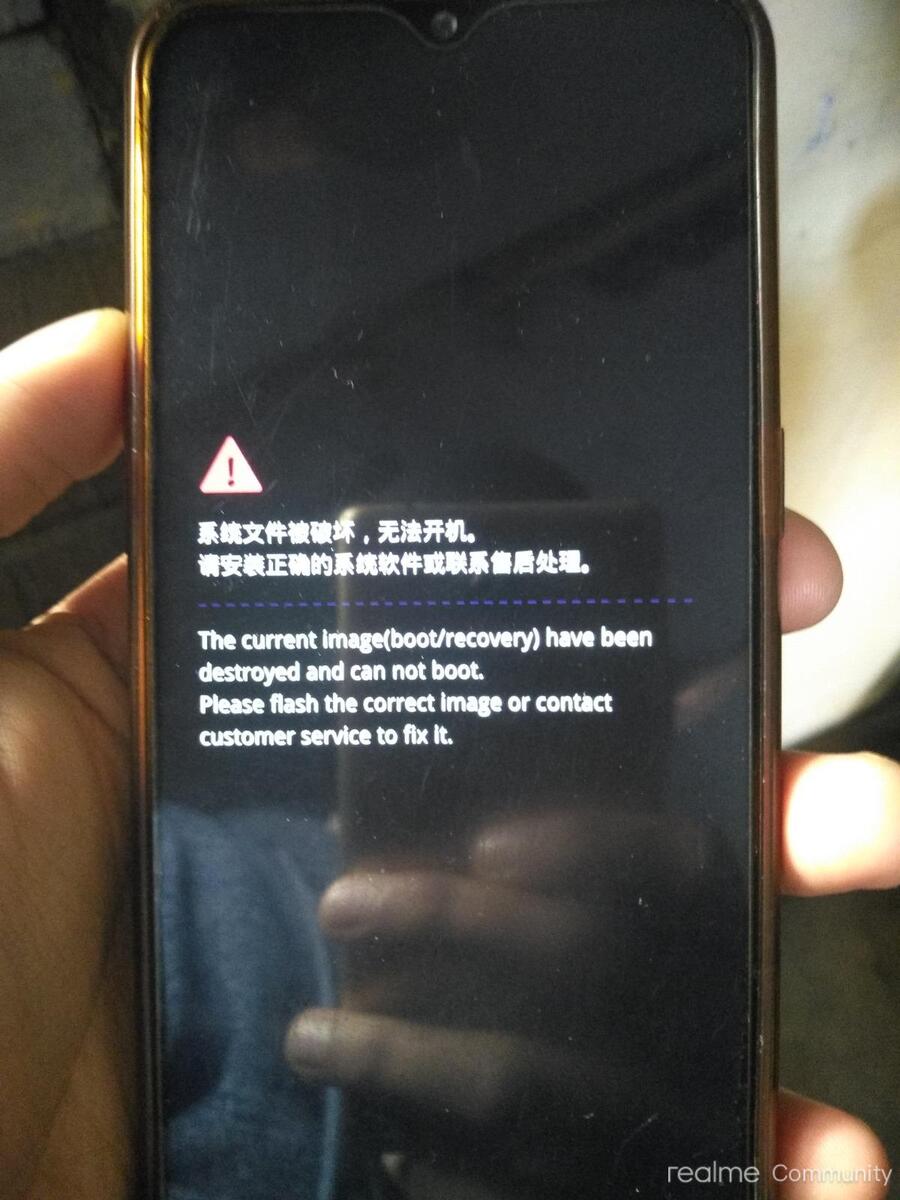

GENTE, espero que vean esto rápido, hace unos meses recién comprado mi REALME 6i (RMX2040) le desbloqueé el bootloader y lo intenté rootear, pero oh! sorpresa se había brickeado, intente de todas las maneras posibles para revivirlo con el modo fastboot y algunos programas pero no logré nada, lo lleve a un servicio técnico local donde me dijeron que intentaron flashearlo pero no pudieron que no tenía arreglo y el único era cambiarle la placa la cuál es muy cara (400.000 pesos colombianos). Ya después pensando en mi casa intente de todo, le volví a bloquear el bootloader y el modo fastboot se me había quedado congelado, me salí de el con los comandos de el ADB pero oh! sorpresa al reiniciar e intentar entrar otra vez ni mierda no se podía, abajo parecía el mensaje de que intentaba entrar pero se seguía reiniciado y aparecía esta leyenda Current Image Has Been Destroyed. Remontandome a después de que me lo entregaran del servicio técnico, apurado me contacte con realme por correo y me dijeron que como ya había sido destapado por otras personas alejadas de la compañía no me lo podían reparar. Ayudenme recalco NO ENTRA A RECOVERY NI FASTBOOT. Creo que esto es un caso de hard brick pero en serio no quiero gastar mucho dinero para arreglarlo ya que el otro celular que estuve usando estos días lastimosamente se me dañó entonces esta es mi única opción y más económica.
Lo peor es que el PC no lo reconoce con su ADB instalado ayudenme por favor creo que quedan muy pocas esperanzas...
INSERTO IMAGEN DE EJEMPLO:
Has probado con la herramienta de Realme?
Descargala de aquí :
De aquí los drivers:
Y el firm de aquí :
Cuando tengas la herramienta instalada y los drivers que te he dejado, mantén presionados los tres botones (volumen+ volumen- y power) para que el móvil se encienda en el modo download, arranca la herramienta, carga el firm, conecta tu 6i e inicia el proceso.
