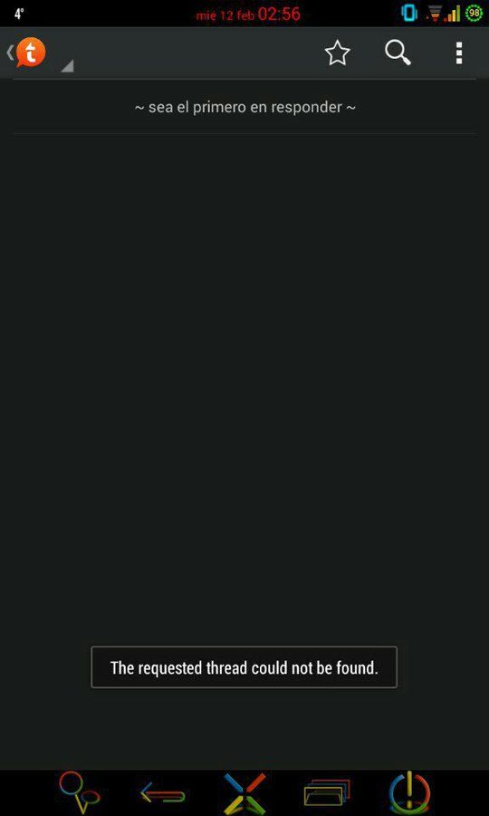

Me gustaría saber alguna aplicación para grabar llamadas en el ZTE V967S que el enlace hacia el tema pone esto :dizzy:
Enviado desde la muerte a través de un Nexus4
Incall Recorder la version completa en este movil va de fabula graba perfeto espero no te llegue demasiado tarde la respuesta.
