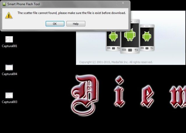

Nos saldrá este aviso si es la primera vez que lo abrimos, le damos a OK y continuamos

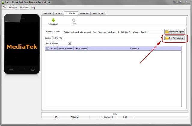

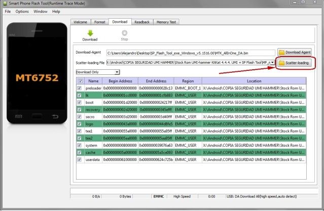

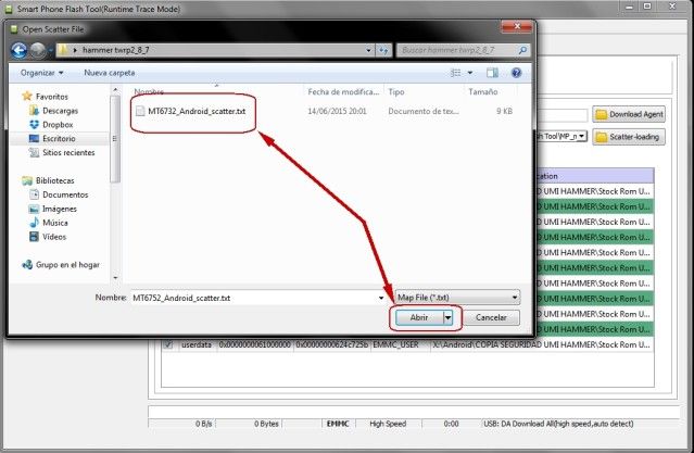

Una vez abierta la ventana del programa, si no lo teniamos ya en nuestro PC se nos mostrará la ventana casi vacia, si ya lo hemos utilizado antes nos saldrá tal cual lo dejamos, en los dos supuestos pincharemos en Scatter-loading

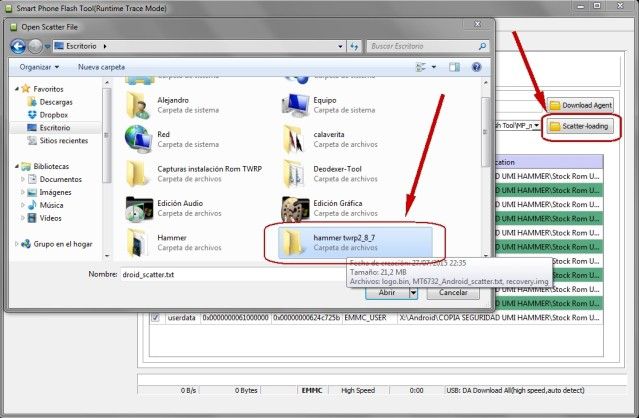

Ahora nos saldrá una ventana de búsqueda donde tendrmos que ubicar la carpeta donde hemos descomprimido el Recovery. Pinchamos en ella o en Abrir
Dentro de ella veremos el archivo de texto que buscamos, el MT6732_Android_scatter, lo seleccionamos y hacemos doble click sobr él o pinchamos en abrir

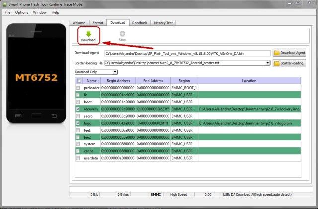

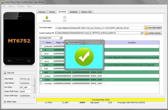

Ahora veremos que la ventana de Flash Tool a cambiado y ahora sólo están seleccionadas dos casillas, recovery y logo. El logo es el de los chicos de Cinafoniaci, es el que veremos cada vez que encendamos nuestro terminal, por respeto a su trabajo yo lo dejaria, no cuesta nada...Ahora pinchamos arriba a la izquierda donde pone Download.
Una vez pinchemos en Download veremos que se pone grisaceo, ahora conectamos el cable USB de nuestro terminal al PC y a nuestro Hammer y pulsamos a la vez los botones VOL.+ Y POWER a la vez (Subir volumen y Encender)

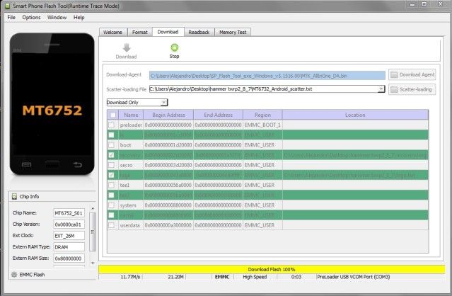

Si lo hacemos correctamente primeramente veremos que abajo nos saldrá una barra de progreso primero roja, luego amarilla...
Finalmente terminará con una ventana en el centro confirmando que todo a ido OK
Y ya tendremos nuestro Recovery TWRP para Lollipop
