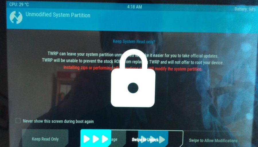

Igualmente he encontrado un tutorial en youtube de una hibook pro que se parece bastante y lo he seguido pero cuando entra en el recovery TWRP aparece un candado y no puedo hacer nada. He probado todos los recoverys de las chiwis pero en todos pasa lo mismo. Alguien conoce porqué pasa y cual puede ser la solución ?

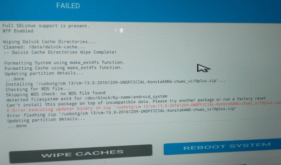

Al final pude descomprimir el zip y he podido instalar un recovery. Según el nombre del archivo es TWRP. Pero el formato es totalmente diferente del que conocía. Pero ahora el problema es que al flashear el Cyanogenmod 12.1 ,después de hacer los wipes, me aparece este error: "E: error executing binary un zip '....." Alguien tiene idea de que se puede hacer. He probado la 13.1 también y el mismo problema.
