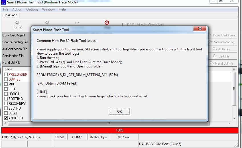

Buenas tardes.
El mío es v.2 y me da el siguiente fallo el flash tools:
¿Alguna idea?
Siempre que hagas flash desmarca las dos primeras pues no son necesarios e inclusive no son recomendados marcalos preloader y dsp_bl.Sino te dará error y si cargarán podías brickear tu teléfono.Si después de desmarcar estas sigues teniendo el error prueba con otra versión de Flash Tool.

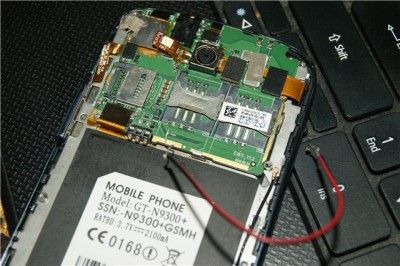

En este post explican cómo conseguir que te detecte el teléfono a través de los USB; para ello hay que DESMONTAR el teléfono (mejor esto que tirarlo a la basura :wink:). Es necesario desatornillar los 9 tornillos de la tapa trasera, y una vez retirada ésta con cuidado encontraremos la placa madre:
Hay que hacer exactamente lo que véis en la imagen, con un cable (cualquiera, que sea pequeño mejor) hay que unir dos puntos:
-Bajo la tarjeta SD hay un tornillo que tiene una chapita de cobre debajo (es la toma tierra). Hay que desatornillar ese tornillo un poco, poner un extremo del cable y volver a atornillar (que quede el cable aprisionado.
-El otro punto és el que véis exactamente en pantalla, una pequeña conexión en la placa, justo debajo de la SIM de la izquierda, con la inscripción COLD (creo que pone eso).
No os asustéis con la soldadura, yo no he tenido que soldar nada. Os explico los pasos:
-Tener un pc preparado con los drivers instalados y el flashtools abierto, con una copia de la ROM que os funcione, y con el DOWNLOAD apretado (vamos, listo como para enchufar el móvil y actualizarlo)
-El teléfono sin batería, y enchufarlo al puerto USB del ordenador.
-Ahora es el momento de unir la otra parte del cable anteriormente citado en el punto que hay bajo la SIM de la izquierda (la otra punta de cable tiene que estar atornillada, recordemos); yo he utilizado un pequeño destornillador plano para aguantar el cable en ese punto; si todo va bien, el ordenador DETECTARÁ DE NUEVO EL USB DEL TELÉFONO y empezará a flashear la rom.

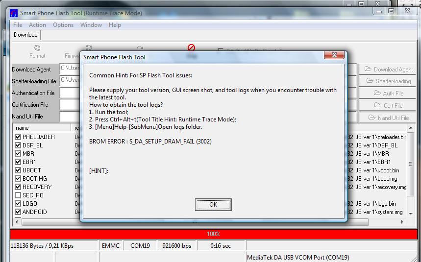

Ayuda por favor!!
He conseguido que me lo lea el ordenador pero me da error de.. DRAM! :(
Os dejo una imagen.
Re: Recuperar Feiteng GT N9300+ con preloader incorrecto (BRICK, no lo detecta el USB
Ayuda por favor!!
Os dejo una imagen.
Si estas haciendo el TP primero tienes que meter en preloader y el dsp bl. En mi firma tienes un manual de como hacer unbrick con Test Point
Enviado desde mi U20i usando Tapatalk 2
