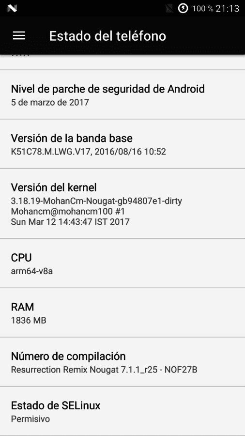

El maestro Mohan_cm ha compilado un Rom RR 7.0 para el A7100 y la he adaptado para nuestro terminal: El X3 Lite
Os dejo la fuente original, todo el merito de Mohan_CM, yo solo la he adaptado para que se pueda instalar en muestro terminal:
[OFFICIAL][Nougat 7.1.1][OMS] Resurrection Remix-5.8.2 [12.03.2017]
He modificado el Boot para no perder IMEI y cambiado la banda base.
He eliminado la actualización OTA ( no sirve para nuestro terminal ).
He añadido Gapps

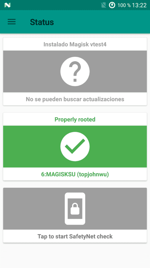

La rom trae el Magisk Manager instalado, pero no es root. Sólo tendremos que instalar el "magisk.zip" por recovery para hacer root el terminal.

Root
Os descargáis el archivo y lo instalais por recovery. No es necesario realizar ningún wipe.

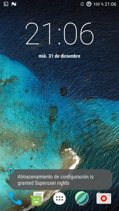

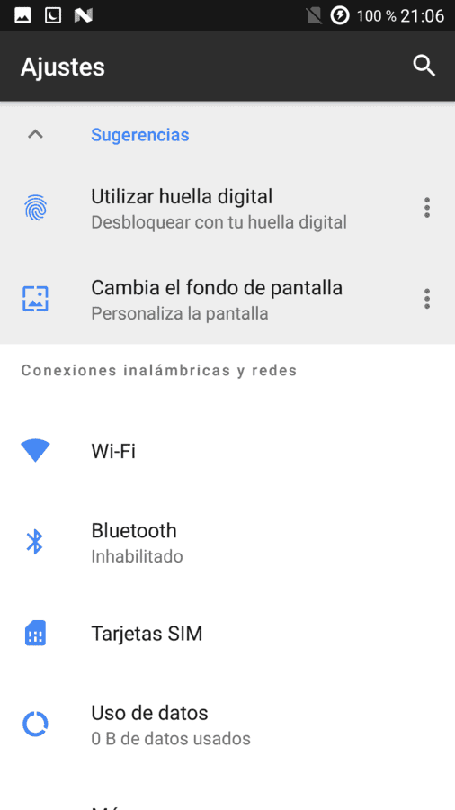

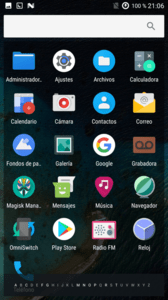

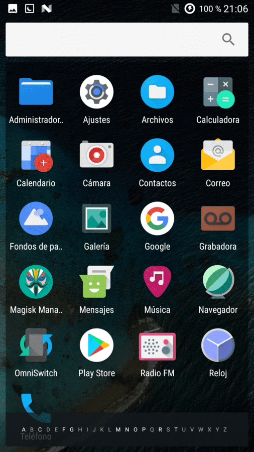

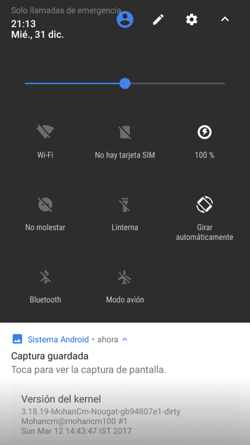

Capturas:
Screenshot_20141231-210623.png Screenshot_20141231-210633.png Screenshot_20141231-210643.png Screenshot_20141231-211344.png Screenshot_20141231-211350.png
