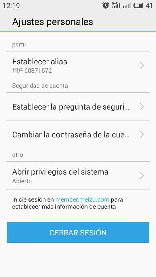

Gracias!!! @krastosky @margal.r Titanium es Root. Se ha de rootear em MX5?
Es muy facil, desde ajustes de cuenta flyme, abrir privilegios
Indispensable supersu y busybox para gestionar permisos y que funcione bien Titanium

@ciskohansen @margal.r @krastosky Ya he instalado Titanium y supersu, ahora para desinstalar abro los dos y ejecuto Titanium, voy a copiar/restaurar y busco por ejemplo Life y le indico desinstalar y sigo los pasos. Es así? Gracias!!
P.D. Jamás he sido root
