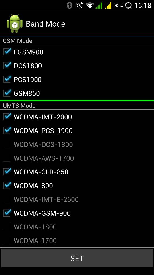

Otra cosa que puedes hacer es mirar con mobileuncle las bandas que usas
Ahí si que no te puedo decir nada, no lo he usado y espero no hacerlo jjjj
