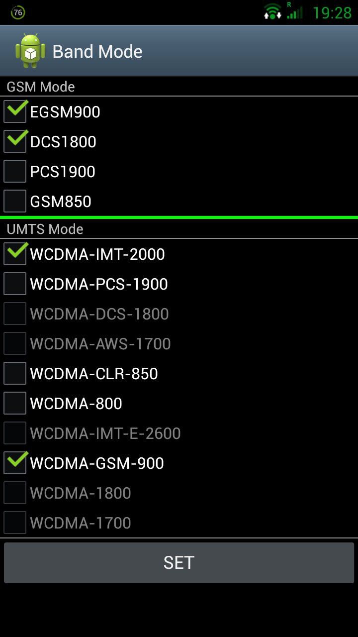

Mi h7500+ no tiene la banda 2100 para WCDMA solo tiene 1900 y 2000.
mi pregunta es que bandas tengo que dejar y cuales quitar en el menú ingeniero. Soy de Orange en madrid

Una imagen más que mil palabras, un saludo

Muchas gracias @Infante
