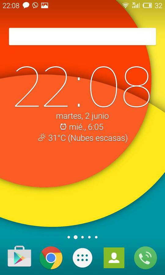

la app que he estado usando es esta https://play.google.com/store/apps/details?id=com.sonyericsson.digitalclockwidget2&hl=es
lo que pasa es que si no la haces app del sistema, parece que flyme mata el proceso para ahorrar bateria y el reloj no se actualiza, esto ocurre con todos los relojes que he probado, y como tengo la costumbre de desbloquear con el gesto de home hacia arriba y no pasa por la pantalla de bloqueo, me gusta tener reloj es el escritorio...
si te funciona tendre que repetir el proceso a ver...

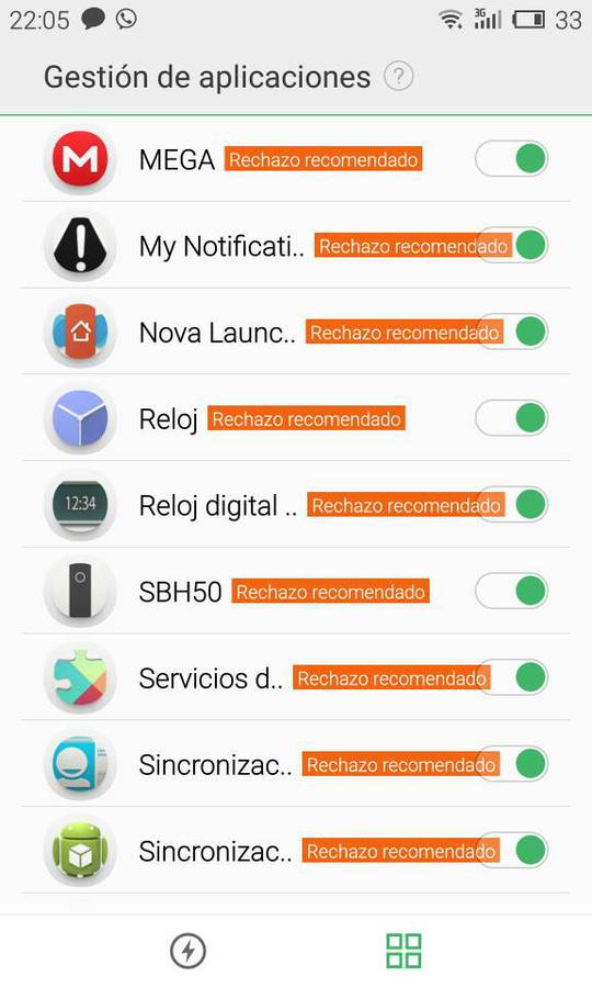

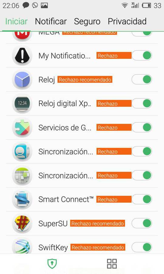

Parece que me actualiza, le has dado permisos en gestión de aplicaciones
Y en inicio
Yo solo he hecho eso y funciona

Pero tienes que ir a centro de seguridad /modo de encendido/gestor de aplicaciones y activarlo sino a los tres minutos de entrar en deepsleep se apaga
