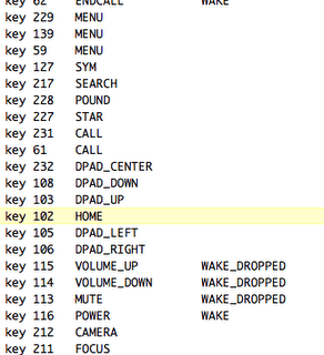

- Abrir el explorador y escriba la ruta de raíz: / system / user / keylayout - a la derecha de Prensa Inalto el "botón de" "instalación de R / W"
- Mantenga pulsado el dedo sobre el archivo kpd.kl-mt6575 y elegir la opción "abrir con"
- Elija editor de texto
- Se abrirá una ventana como esta:
- Colóquese como la altura de la imagen de la fila con el código 102, que corresponde al botón INICIO
- Vuelva a colocar la "casa" con la tecla que va a utilizar CASA en lugar de, por ejemplo, "POWER"
2.bp.blogspot.com__73o6caSe_pg_T_tmLOntU3I_AAAAAAAAAXw_iIn6BqvRtAk_s320_67p4rk.jpe
- Insertar la cadena "WAKE_DROPPED" alineado con el otro
- Guarde los cambios (raíz crear automáticamente un explorador de archivos bak que le servirá en caso de que quiera llevar todo vuelva a la normalidad después de haber cambiado el nombre la extensión del archivo original a la ya existente y sovrascriverndolo.).
- En este punto tenemos que cambiar los atributos del archivo para hacer esto, pulse y mantenga pulsada la tecla con el dedo en la kpd.kl archivos mt6575 y luego usar el "permisos"
- Flaggare todas las casillas de lectura, escritura, ejecución de los tres grupos de "propietario", el grupo "" otro "y haga clic en" Aceptar "
- Apague el teléfono inteligente, retire la batería y poner de nuevo después de unos segundos. Convierte tu teléfono inteligente y si ha hecho todo correctamente después del reinicio va a utilizar el botón HOME botón de encendido, como si fuera verdad.
Por supuesto, usted puede reasignar algunas de las claves, tales como la cámara, volumen, y el menú de botón de retroceso .. en su tiempo libre ...
Recomiendo precaución, ya que se trata de un sistema de archivos ... no asume ninguna responsabilidad por daños a su teléfono inteligente, pero con la copia de seguridad nandroid estás sentado tan bonita!
Nota: Si usted no desea que el botón HOME botón de encendido, pero quiere llegar a ser simplemente "despertar" del teléfono desde la pantalla de espera o de bloqueo, entonces tienes que hacer es dejar el botón "HOME" al lado del código y entrar en 102 junto a la cadena " DESPERTAR ", nada más simple. En este caso no se vuelva a asignar el botón de inicio, pero el WAKE función asignada (Wake).
Si usted tiene problemas y desea que el archivo modificado (me refiero sólo a la función de WAKE CASA)> Aquí <es el="" archivo="" modificado="" para="" sobrescribir="" original="" .=""
Sin embargo, si desea restaurar el archivo original y que ha borrado por error, por favor descargue> aquí <...primero tienes que cambiarle el nombre por la eliminación de la extensión. bak, y sobrescribir el archivo original. Si después de haber completado todos los pasos de la guía, no funzionarvi el cambio, trate de apagar el teléfono, retire la batería y vuelva a colocarlo.Encienda el teléfono y que debería ir. Además, trate de eliminar la caché de Dalvik (se puede hacer o recuperación, o por algunas otras utilidades como Titanium Backup es una maravilla!).
