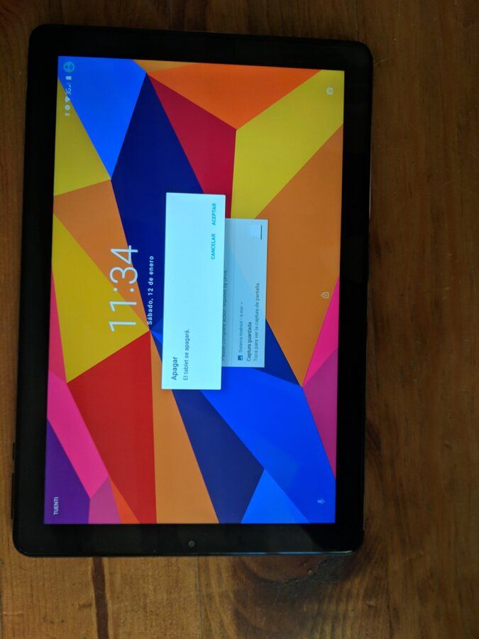

Hay que tener en cuenta que esta rom es anterior al lanzamiento de la Tablet, digamos que es una apha-stock y tiene problemas, para empezar la rom viene con el parche de seguridad de febrero de 2018 y encima tiene varios bugs. Este tutorial es solo desde Windows
NO ME HAGO RESPONSABLE DE NINGÚN DAÑO CAUSADO EN CUALQUIER DISPOSITIVO U OBJETO USADO EN EL PROCESO
¿Qué no funciona?
*El lápiz a veces *
*La cámara *
*No se actualiza *
*Sin certificación de Google*

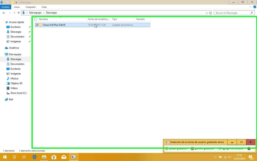

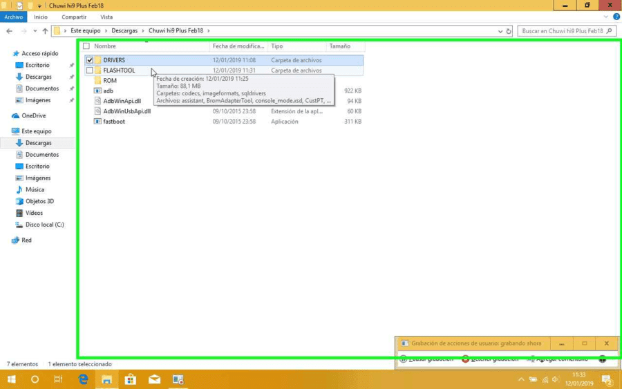

1. Descarguen este archivo
2. Descomprímanlo
3. Abrir la carpeta extraída

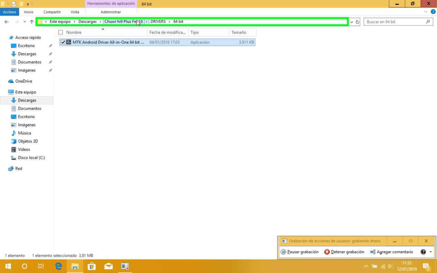

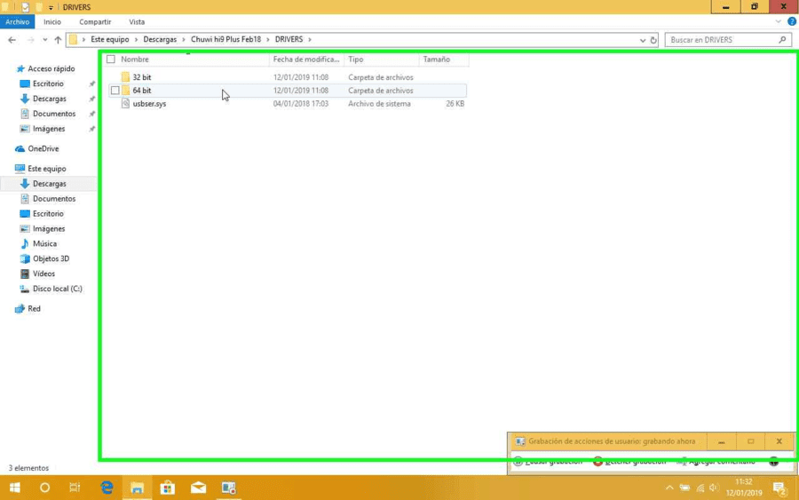

4. Ir a la carpeta "Drivers"

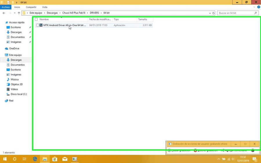

5. Abrir la carpeta que tenga la arquitectura de tu procesador

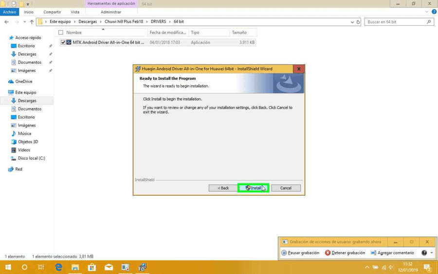

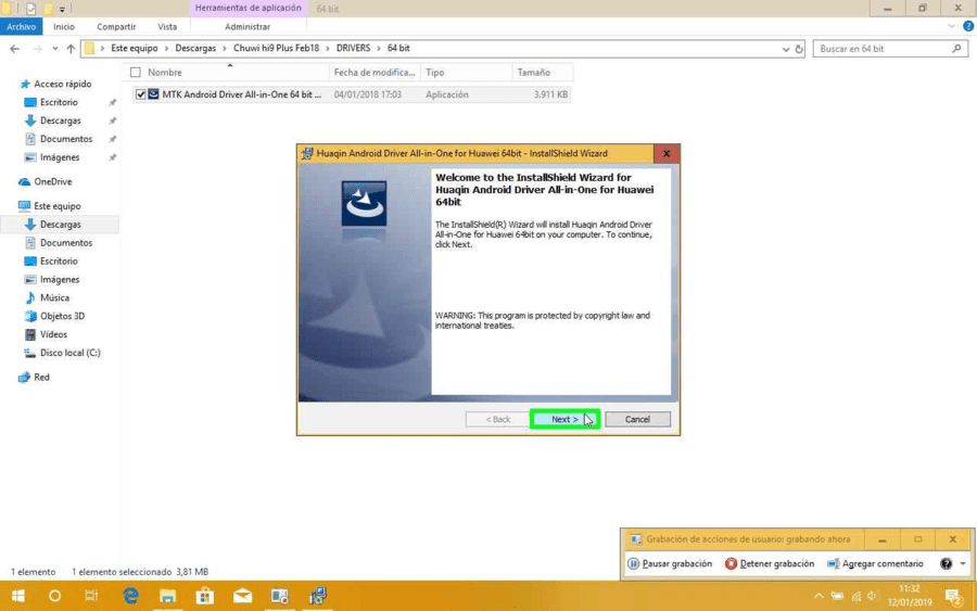

6. Ejecutar el instalador de drivers
7. Instalarlo como se muestra a continuación:

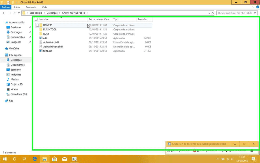

9. Vuelve a la carpeta extraída

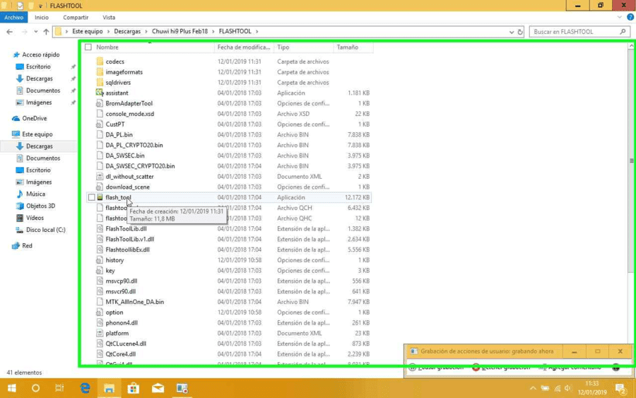

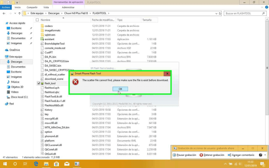

10. Abre la carpeta "FLASHTOOL"
11. Ejecuta "flash_tool"
12. Click en "OK"

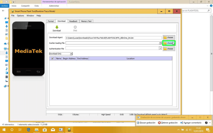

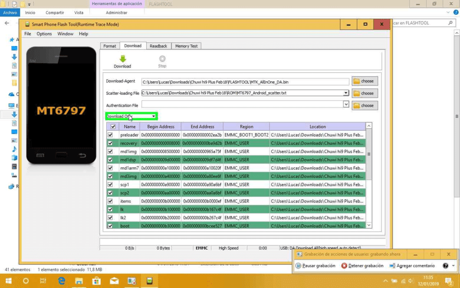

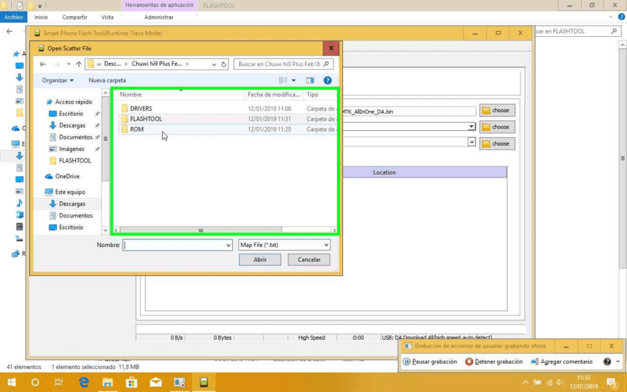

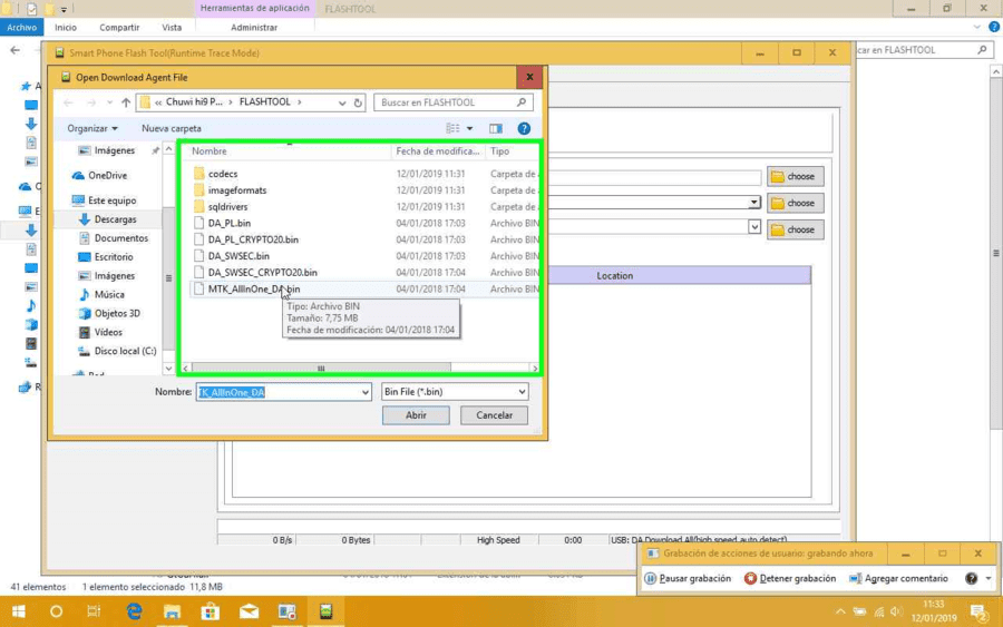

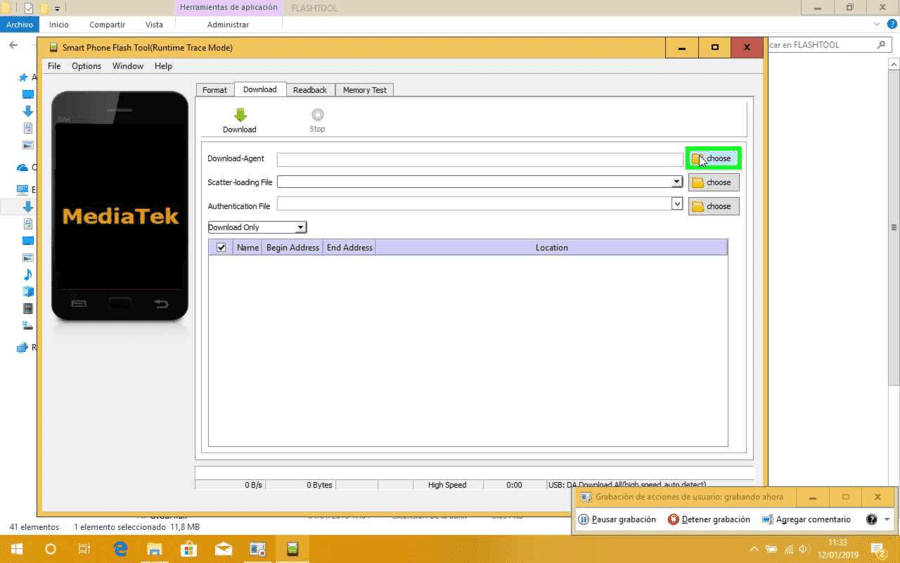

13. Haz click en "choose" para seleccionar un Download-agent
14. Selecciona el siguiente archivo:

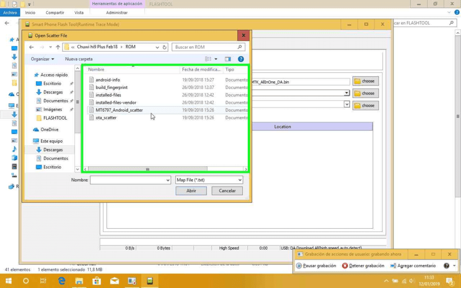

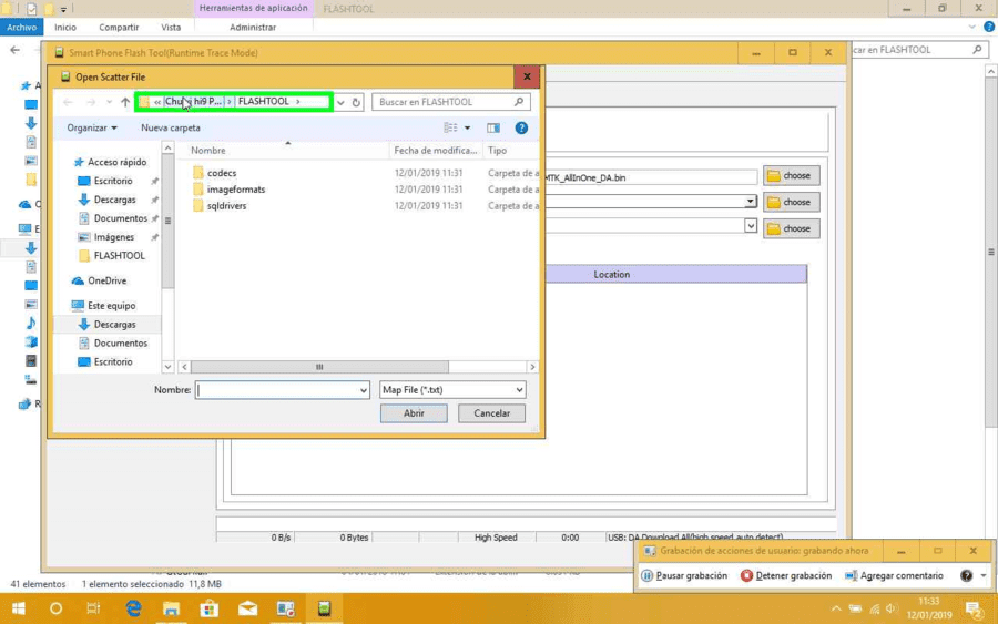

15. Haz click en "choose" para seleccionar un scatter
16. Selecciona "MT6797_Android_scatter" de la carpeta "ROM"

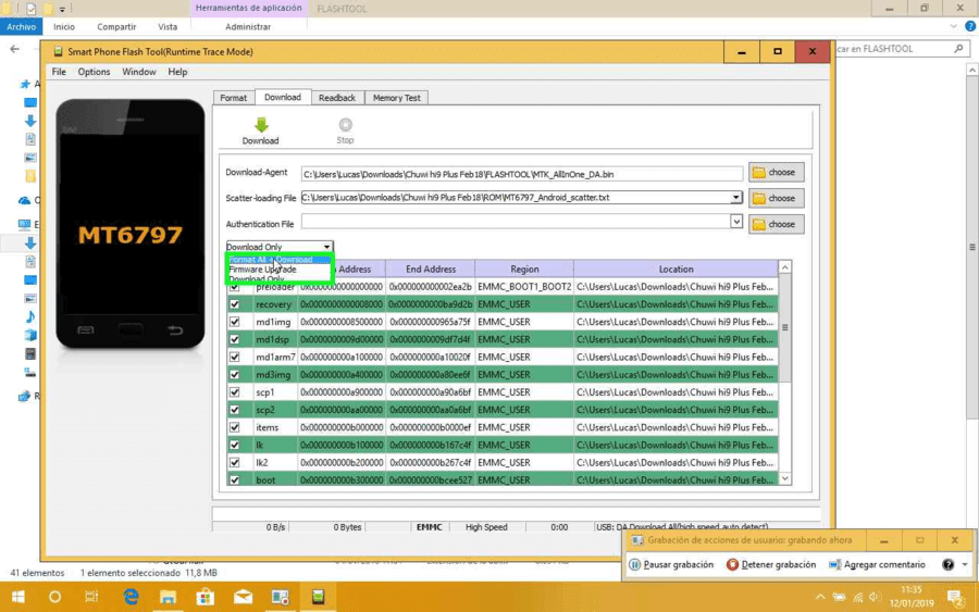

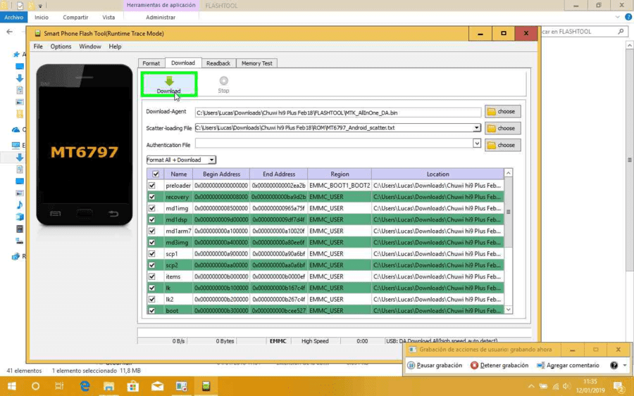

17. Selecciona "Format all + Download"

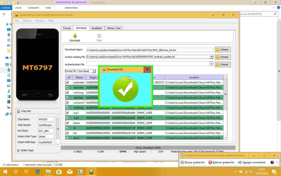

18. Apaga tu tablet
19. Haz click en "Download" con la Tablet desconectada
20. Después de haber dado a "Download" con la Tablet desenchufada, conéctala, pero solo después de dar a "Download" con la Tablet desenchufada la puedes enchufar
21. Espera a que se flashé
22. Cuando te aparezca un "tick" puedes desenchufar la Tablet y encenderla

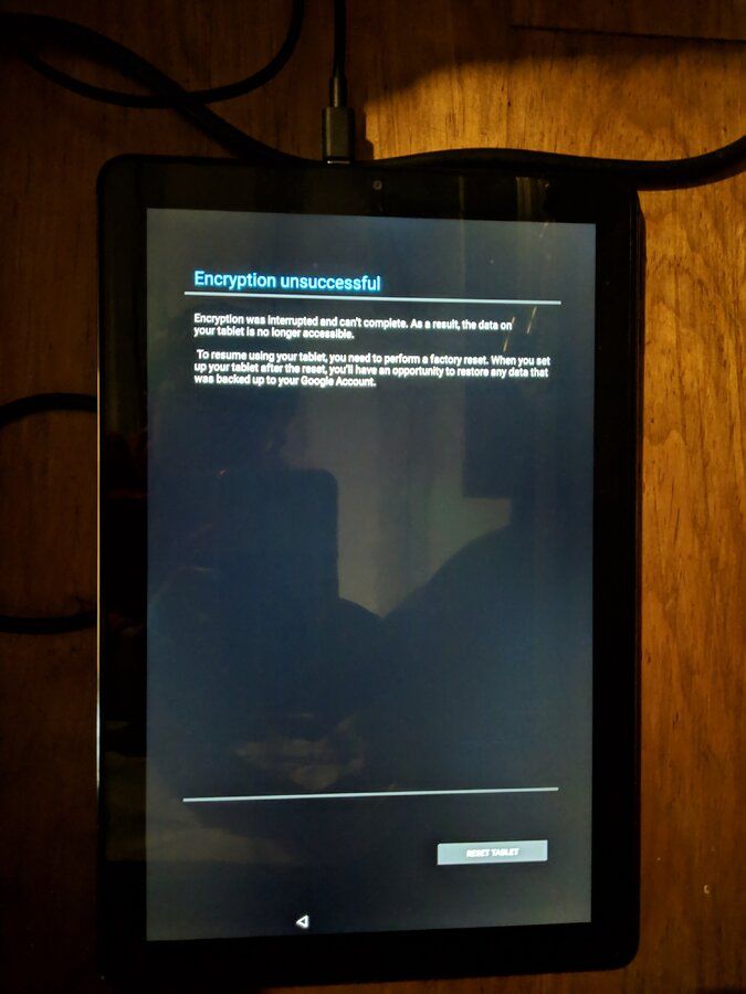

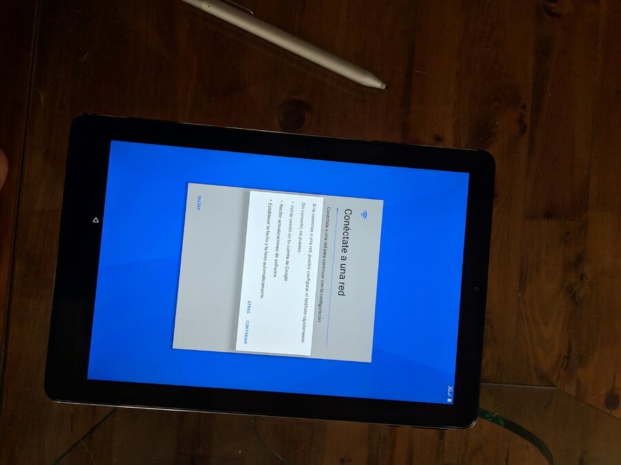

23. Enciende la Tablet y restablécela dando a "RESET TABLET"
24. Si vuelve a salir varias veces la pantalla de encriptación, dale a "RESET TABLET" hasta que se solucione
25. Listo!
