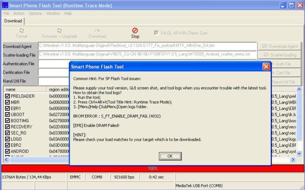

Como podeis ver, le doy a Download y al conectar el móvil detecta MediaTek USB Port (COM8) y carga al 100% la primera barra roja se queda esperando unos 40 segundos y me muestra el error.
Lo he probado ejecutando el Flashtools como administrador y me da el mismo error.

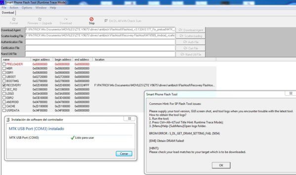

Gracias, voy a provar.[DOUBLEPOST=1412069115][/DOUBLEPOST]@yoigo6523 he probado con los drivers y con el flashtool que me has indicado y también da otro error relacionado con la DRAM
Me parece a mi que me tocará enviarlo de regreso a sus origenes...
Saludos,[DOUBLEPOST=1412069231][/DOUBLEPOST]A los que les había funcionado esta solución el móvil si que les arrancaba y se les quedaba trabado en el logo inicial. En cambio a mi no llega ni a arrancar.
Saludos,
lo unico que te queda por probar es formatear la mmc,o intentar flashear solo recovery para ver si te arranca el movil
Junto con el flashtool del último enlace estaba para flashear solo el recovery pero daba el error de la captura de pantalla de arriba.
Muchas gracias por tu ayuda @yoigo6523 pero me temo que debe haber un error de hardware con la DRAM[DOUBLEPOST=1412083336][/DOUBLEPOST]Lo de formatear la mmc no sé como se hace sin poder arrancar el móvil, ni acceder por recovery.
Saludos,
Bueno gracias por tu ayuda @yoigo6523 pero no he podido resucitarlo, creo que se habrá fastidiado la DRAM, he probado a flashear otro ZTE V967s que tengo por verificar que no fueran tema de drivers y lo he podido flashear sin ningún problema, con lo cual supongo que es el movil el que no funcionaba.
