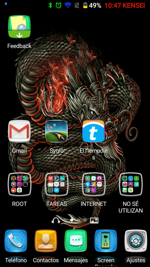

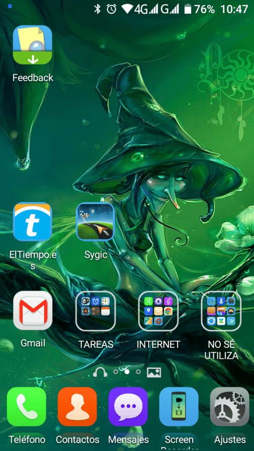

Llevo observando hace tiempo que sale una nueva App sólo en la pantalla de inicio, por curiosidad la instale y no hace nada una vez puesta, para más inri el icono que queda es la cabeza de Android pero le das y nada hace.
No sé si os ha ido saliendo a los que como yo tenéis el modelo Elite5 o sale en más modelos de Leagoo, os pongo dos imágenes, la primera es con la R_35 , la segunda es con la R_19 y anoche me salió en la pantalla, seguro que no tardara en salir en la de mi madre también.
Voy a escribir a la casa para que puedan decirme que es esa App y que función realiza en el móvil.
Si podéis compartir a cuantos os ha salido esa App os quedaría agradecida, más que todo para hacer fuerza a la hora de escribir a la marca Leagoo y que si esa App no hace función alguna que la puedan quitar para que no salga más.

Sólo me queda decir que el icono Feedback es algo así como respuesta o impresiones, un icono que no me hace mucha gracia.
