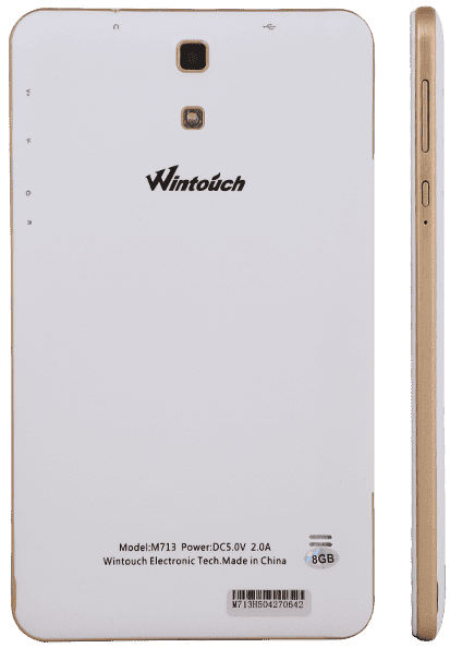

Perdona, La ROM la descargue del sitio oficial, aunque indica DDR 1GB, tambien incluye archivos para DDR 512. Es esta:
== Wintouch M713 ==
Detail
System Android 4.4.2
CPU MTK Cortex-A7 1.2GHZ
GPU Mail-400MP
Memory DDR3 1G
Storage Built-in 8GB capacity
External StorageSupport Micro SD/Micro SDHC(MAX 32GB)

@ramon_q disculpa que tardará en responder, sí la tuya tiene todos esos problemas y quieres probar, sería con el firmware de 512 sí es que no lo haz hecho ya.
Ya lo hice, pero, ya no enciende ni carga apagado, me salta un error al querer regresarlo con el backup que hice de mi tablet -- BROM ERROR: S_FT_ENABLE_DRAM_FAIL (0xC0). Trate de cambiar el preloader de pero no lo reconocio
