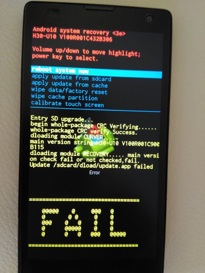

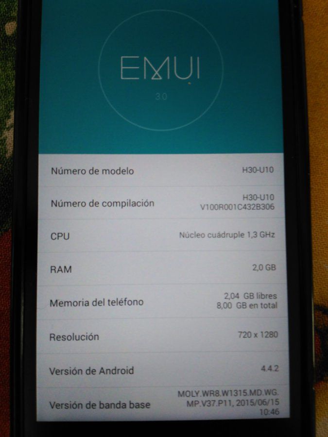

Tengo un problema con mi honor 3c europeo. He perdido la barra de notificaciones. No soy root y tengo que flashear el systemiu.apk.
Las dudas son: ¿he de ser root?. La verdad escque estoy un poco perdido. Cualquier ayuda es buena
Foto de la información del teléfono, y foto de la actualización. El móvil no me permite hacer capturas. He probado actualizar y me falla.

Hola @Jacinto Sanz , con que metodo has probado a actualizar? Con este?:
- Te bajas la Rom al PC y la descomprimes. Te debe aparecer un archivo llamado Update.apk
- Formateas una microSd en FAT32 y le creas una carpeta que se llame DLOAD y metes dentro de esa carpeta el update.apk
- Metes la microSd en el movil que debe estar con mas del 80% de bateria.
- Con el móvil apagado pulsas el botón power, después y rápidamente el volumen+ y el volumen- y no los sueltes hasta que se inicie la instalación.
- Esperas pacientemente hasta que termine la actualización y se reinicie el movil. Tranquilo que puede tardar hasta 15 minutos.
Si has probado exactamente así y te da "faill" prueba a hacer un wipe data/factory reset y un wipe caché partition. Luego arrancas y compruebas si se te ha solucionado lo de la barra de notificaciones.
Nos cuentas.
Un saludo
