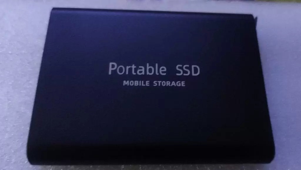

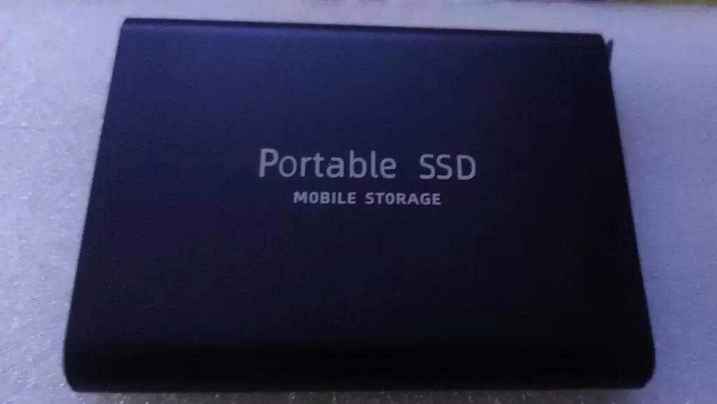

Precisamente el que hemos abierto es igual que los de la foto de arriba, y esa de aquí abajo es la foto real
Teóricamente esta es unidad de disco externo USB C con dos unidades de 2 TB cada una y así la reconoce Windows y Linux. Se adquirió en Aliexpress sabiendo que casi al 100% era falso.

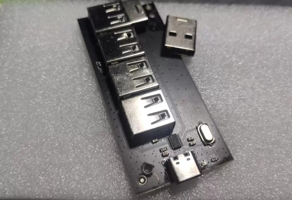

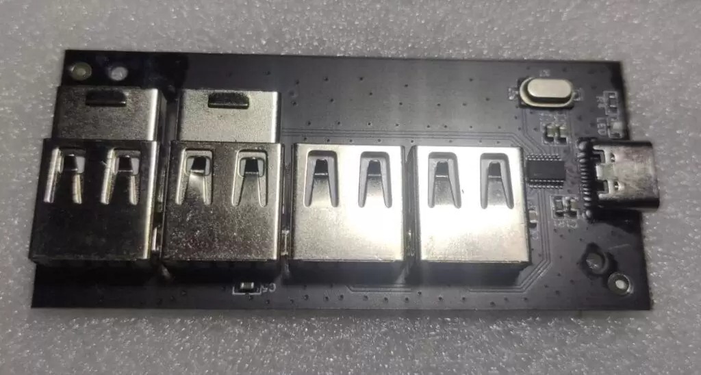

Una vez conseguida la devolución del dinero y ya que el disco es nuestro, pues procedemos a abrirlo y llega la sorpresa esperada. Te puedes encontrar un poco de todo, en este caso vemos un “Hub” de cuatro USB con dos pendrive USB sin renombrar y con una capacidad real de 16 GB cada uno, y es así
Puedes ver los cuatro conectores usb y a la derecha el usb tipo C para conectarlo con el PC
Y en esa foto puedes ver uno de los pendrive extraídos. Cada uno de esos dos pendrive se le varió el Firmware para que se leyeran como discos de 1 TB en vez de 16 GB de su capacidad real.

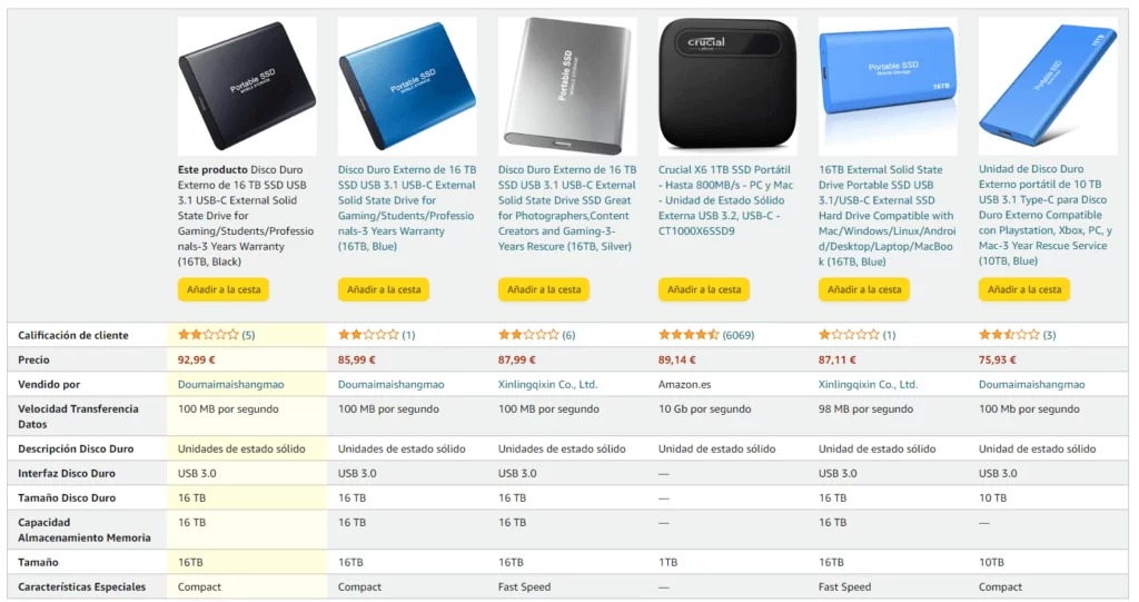

Y para que los veas como los venden te paso un enlace de Aliexpress y otro de Amazon que, ahora que ya lo sabes, no piques
Aliexpress: Discos duros Externos de gran capacidad
Amazon: Discos duros Externos de gran capacidad
En la página de Amazon que te he dejado, podrás ver la diferencia de precio de los discos reales a los falsos.

Yo lo compré adrede, sabiendo que era falso, pero quería saber que tenían dentro, solo por investigación y teniendo en cuenta que con las suficientes pruebas Aliexpress me devolvería el dinero como así fue. La resolución fue la devolución íntegra quedándome con el producto, que era lo que pretendía. Y como no podía ser de otro modo, me encontré lo de las fotos.
Pero ojo, Amazon también lo vende como hemos expuesto aquí, pero los precios ya puedes superar los 30€ fácilmente, si no te das cuenta del timo, has gastado un dinero nada desdeñable en un truño.
