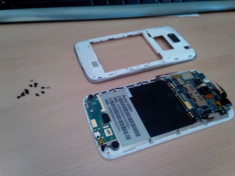

En primer lugar, con el teléfono apagado, retirando la batería y la carcasa trasera, hay que quitar la infinidad de tornillos que sujetan la semicarcasa trasera. Son muchos..... tantos como 12 (creo). haciendo palanca entre esta carcasa y el panel frontal sale sin demasiada dificultad.
Ahora viene el trabajo de desmontaje de la parte trasera.

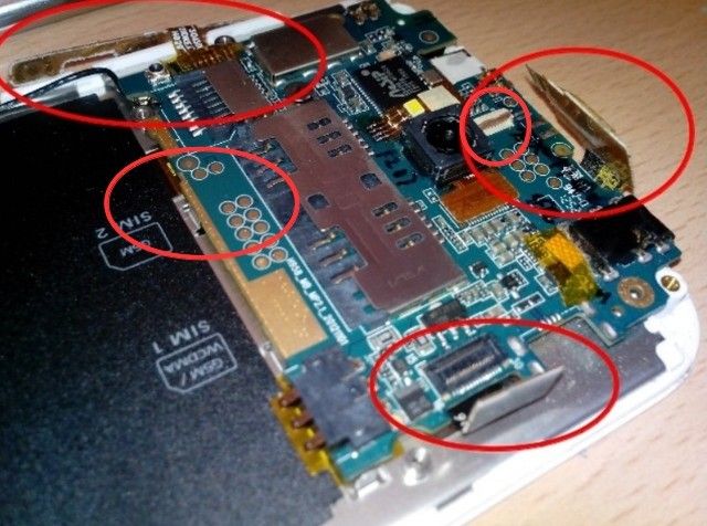

Primero hay que retirar la placa base del teléfono. Veras que hay dos tornillos cromados que la sujetan. Retiralos.
Despues tendrás que desenchufar los conectores que te están dentro de los circulos.
La plaquita de los botones laterales está pegada. Cuidadín al despegarla.
Retiras la placa desenchufando el cable negro que está en un lateral.
Veras que te queda un cable de cinta, en la parte superior, que corresponde al panel táctil. Luego habrá que sacarlo ladeandolo un poco.

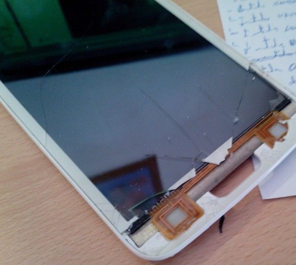

Bien ahora viene lo difícil, que no es otra cosa que retirar los restos del panel. Con un secador, dale calor a la zona del marco para que se vaya ablandando el pegamento.

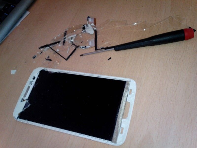

Con unas pinzas o alicates de precision ve extrayendo los fragmentos de cristal, con mucho cuidado. En este proceso no toque nunca el LCD que está debajo. Es muy, muy fácil cargárselo. En el peor de los casos, también hay recambio.
Poquito a poco, cigarrito, continuamos, cafe y cigarrito, seguimos...... Da un poco de "juju"

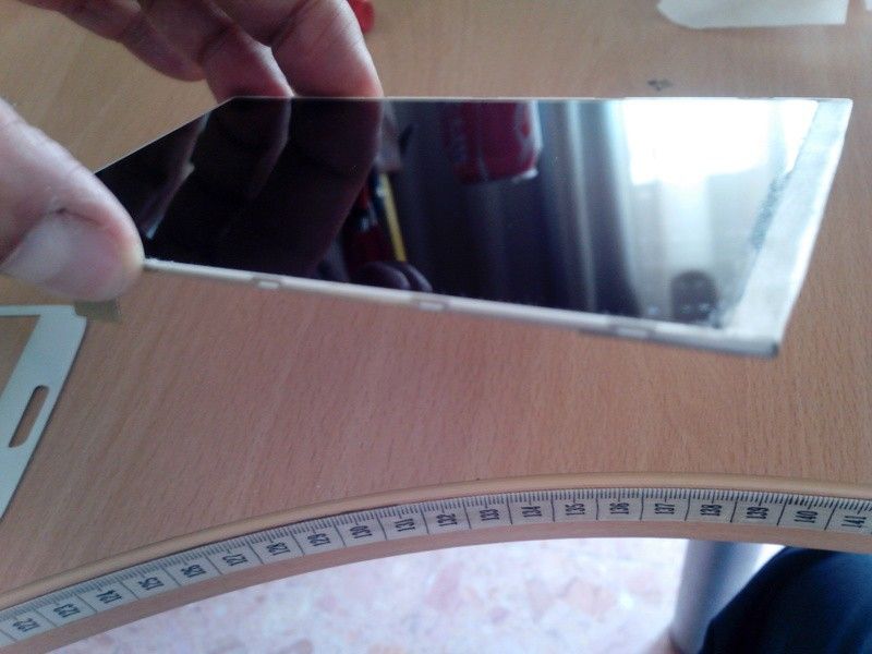

Mejor retira el LCD y aprovechas para limpiarlo bien. Se puede retirar con la mano, sin ningún problema.

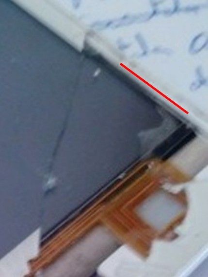

Una vez despegado y limpiado todo, que cuesta mucho, tienes que colocar la cinta de doble cara pegándola en el bisel que queda en el marco y recortando con un cutter el sobrante
La foto es de mala calidad, pero donde he puesto la linea roja, lo verás claramente. Tienes que ponerla también en la zona superior e inferior, cuidando de no tapar ningún sensor, ni la salida del micro. Seguirás viéndolo claramente, no hay problema.
