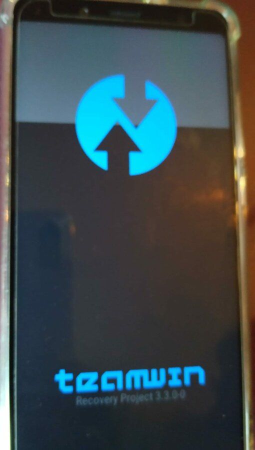

Actualización de este TWRP no oficial, de las manos del gran maestro GuaiYiHu a la versión 3.3.0.0
(Recordad que este twrp es solo para roms (miuis o no) que soporten firmware miui pie)
Enlace al TWRP:
StackPath
O sea es su versión basada en la reciente versión oficial. Ya tienes claro si solo soporta Fw Pie?
Sí lo tengo claro.
Solo soporta roms con firmware miui pie.
Yo me la quedo puesta.

He probado de instalar la última versión de este TWRP teniendo el FW Pie 9.5.9 (versión de hoy mismo) pero se queda en la pantalla del logo de Xiaomi y de allí no pasa. ¿Alguna sugerencia? He intentado seguir los pasos del primer post pero la rom me da error 7 al intentar instalar. :tired:
Pues ya es extraño lo que te pasa porque creo que has dicho, en el hilo de la AOSIP PIE , que tampoco te va este TWRP si pones el FW anterior 9.4.25
Creo que @antonioantuan usa esta versión del TWRP y debe tener el FW 9.4.25. Porque me parece que probó roms pie que necesitan esa versión del FW
