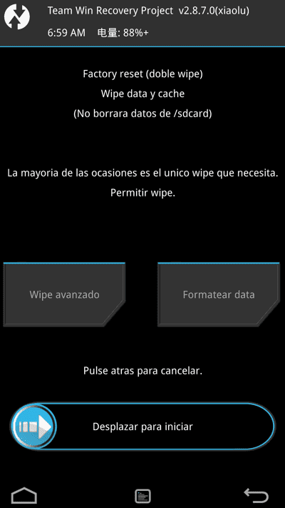

Hola, compañeros.
Lo cierto es que me dolían los ojos de ver el TWRP Recovery del LeTV Max en chino o en ingles, y dado que nuestra lengua nativa es el castellano, le he echado la tarde y parte de la noche para traducirlo prácticamente todo.
Os dejo unas capturas y el enlace de descarga:

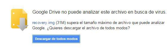

Cuando te diga que no hay ninguna vista previa disponible, dale a Descargar que está justo debajo.

Probado y funciona ok, tienes que darle a Descargar:
Y después de nuevo a Descargar de todos modos:
Y ahí lleva el recovery.img

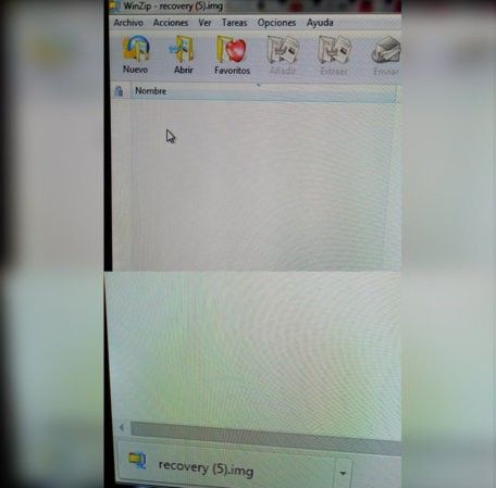

ya lo e descargado varias veces... pero no contiene nada amigo..!! el archivo que se descarga esta vació.. :-(
[DOUBLEPOST=1442631399][/DOUBLEPOST]
¿¿¿ Pero estas intentando abrir el recovery.img como si fuera un ZIP???
No, hombre, el recovery.img es el fichero imagen del TWRP.
Como veo que hay muchas dudas, he preparado un tutorial sobre como prepararlo en el post principal.
Muchas gracias amigo.!! te lo agradezco mucho.. si dejas el link del tutorial seria excelente para tener alguna referencia ya que no se nada ni tengo idea de esto.. lo único que estoy tratando es de ponerlo en español ami terminal.!! y tu aporte es grandisimo muy agradecido.. Saludos amigo!! :up::aplause:
