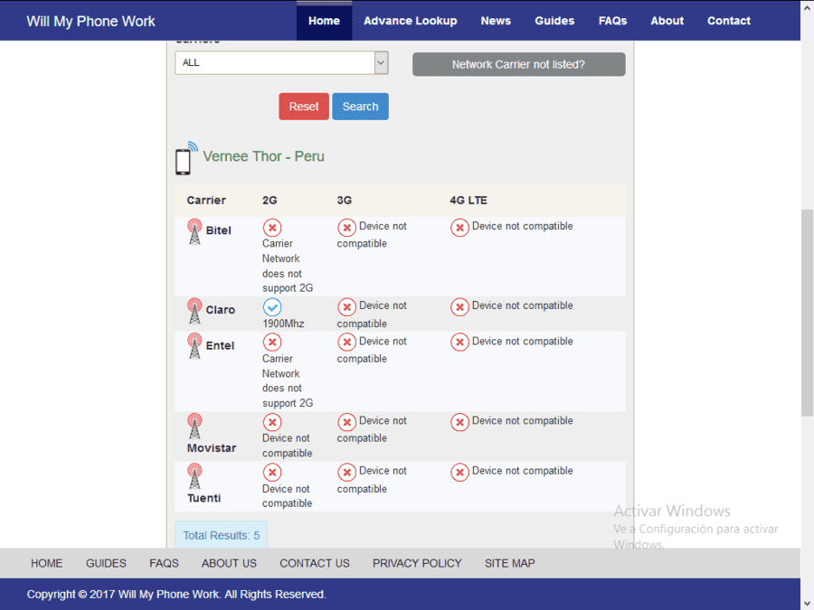

CONSULTA Vernee thor es compatible en Perú.
Ya he revisado ahi pero con el teléfono actual que tengo supuestamente dice que no tengo señal 4g, pero en realidad si tengo, por eso nose si estará diciendo la verdad esa pagina
Crewo que acá puedes hacerte una idea de lo que quieres.

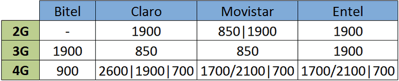

Pues solo queda ver las bandas que trae el Thor y las bandas de las operadoras de tu pais.
Conectividad
Redes Del Vernee Thor
4G LTE
1800, 2100, 2600, 800 MHz
3G
2100, 900 MHz
2G
1800, 1900, 850, 900 MHz
Bandas móviles Perú 2,016
3G
Operadora Frecuencia
Movistar 850 Mhz
Claro 850 Mhz
Entel 1900 Mhz
Bitel 1900 Mhz
4G
Movistar 1700/2100 Mhz (Banda 4 o AWS) y 700 Mhz (Banda 28)
Claro 1900 Mhz (Banda 2), 700 Mhz (Banda 28) y 2600 Mhz (Banda 7)*
Entel 1700/2100 Mhz (Banda 4 o AWS) y 700 Mhz (Banda 28)
Bitel 900 Mhz (Banda 8)
*En pruebas, aún no es 100% oficial.
Fuente
Bandas 3G y 4G de las operadoras de Perú al cierre del 2016 - Perusmart
Sólo Movistar y Enel 1 banda (la 2,100) en 4G
Para mí a título personal lo veo muy arriesgado.
Pero haya cada quien.
