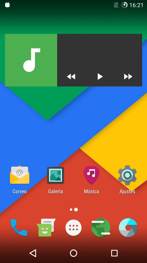

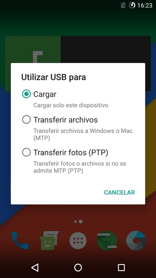

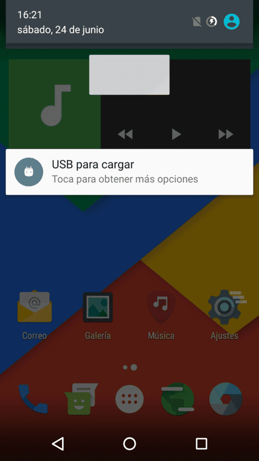

Acabo de instalar mi ResurrectionRemix en el Y6 Max. Sabia que aparecia, pero te he sacado unas capturas para que lo vieras.

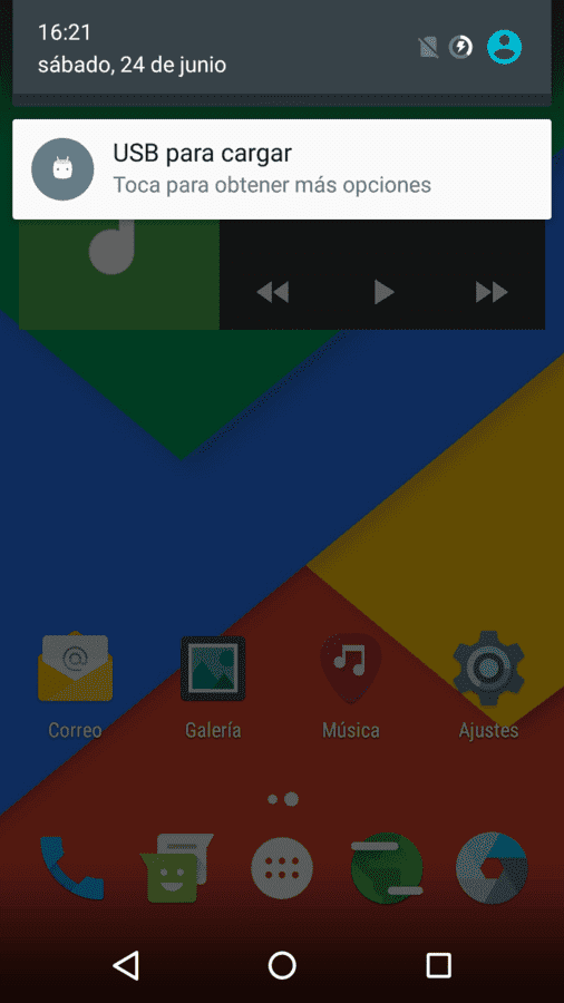

A mi si me aparecen la opción al bajar la cortinilla de notificaciones:

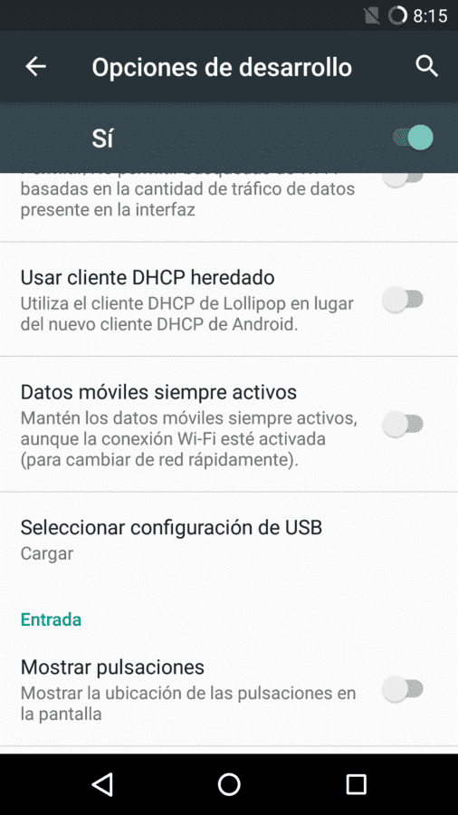

Prueba a hacer una cosa, @Lidane a ver si así si puedes ver las memorias:
Vete a Ajustes---Opciones de Desarrollo
Alli busca la opción "Seleccionar configuración de USB" y pulsa sobre ella:

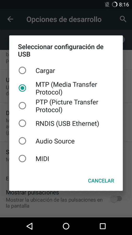

Cambia la opción a MTP:
Conecta el móvil al PC a ver si te aparecen ya las memorias...

Muchisimas gracias por el tiempo que me dedicaste, me acaba de funcionar a la perfeccion, la notificacion no aparece pero no me importa.

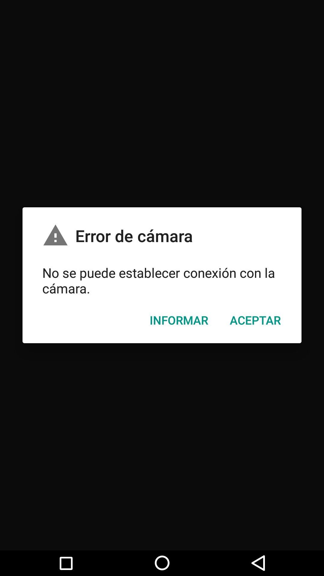

El ultimo bug que he encontrado es que no reconoce la camara. Si paso varios dias sin reiniciar el telefono ninguna app de camara me permite abrirla. Si reinicio el telefono sin problema.
