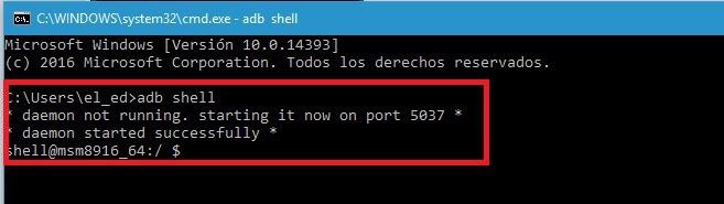

Primero decir,que no me hago responsable de los daños que le podais causar el terminal en caso de que hagais algo mal,logicamente lo haceis por vuestra cuenta y riesgo. Aclarado este punto... Hacer root es sencillo.
Esto en el movil:
Instalais la aplicacion ADB.APK en el telefono y pulsais el boton root(Aveces se reinicia el movil,aveces no,no me pregunteis por que). Entrais en opciones de desarrrollo y activais depuracion usb. Meteis el recovery en la SD,lo podeis renombrar si quereis,yo lo deje tal cual. Conectais el movil al PC y en las opciones de conexion con el PC lo dejais en "Instalar Driver"
NOTA: Obviamente teneis que tener los drivers del movil instalados,asi que si no lo teneis,instalarlos.
Esto en el PC:
Copiais la carpeta y el .exe de ADB en la raiz "C:" de vuestro PC
En Windows ---> inicio/ejecutar/cmd.exe y escribir: adb shell (Todo esto con el movil conectado via USB)
Si el movil esta BIEN CONECTADO al pc os tiene que salir algo asi:
Escribir : dd if=/sdcard/recovery.img of=/dev/block/bootdevice/by-name/recovery
( Escribir RECOVERY.IMG o si no lo habeis renombrado TWRP.IMG,COMO LO PUSIERAIS EN LA SD )
Se pondra a hacer unos trabajos,que tardaran unos 5 o 10 segundos. Cuando acaba escribir en el CMD: " reboot recovery " y el telefono se reiniciara,si todo ha salido bien en el Recovery.
El propio Recovery TIENE UNA OPCION cuando lo vas a reiniciar que te pregunta si quieres hacer root en el dispositivo. Le dices que si. Yo antes hice WIPE de mis datos.

OJO,ami no me salio a la primera,lo intente 3 veces....A la ultima hizo ROOT y lo chequee con la famosa aplicacion de Google Play para saber si estas ROOT.

nakrul muchísimas gracias por tu tiempo!!!!!
Recovery instalado y supersu operativo, todo a la primera :tonguewink::tonguewink::tonguewink:
