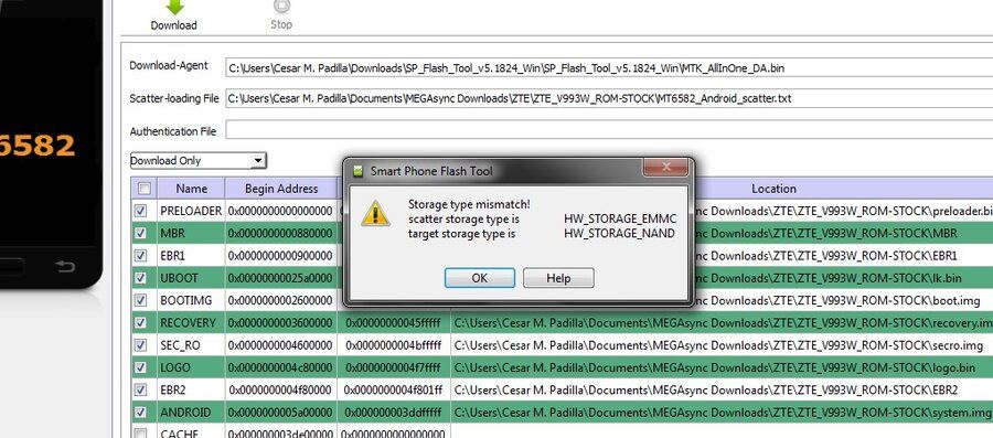

Hice el tutorial tal cual, con un cable me da error 8406 y con otro me sale esto:
Puede ser un problema de la version de flashtool que tienes. Actualiza el programa, hazlo correr como administrador y prueba de nuevo. Corrobora que la rom no este corrupta o le falte algo.-
Error 8406
Mensaje: SP FLASH TOOL ERROR (8406).
Motivo: Hay algunos problemas de compatibilidad que interrumpen el proceso de flasheo.
Solución:
Pruebe a flashear otro firmware para tu teléfono móvil. Actualice los drivers por el Device manager.
