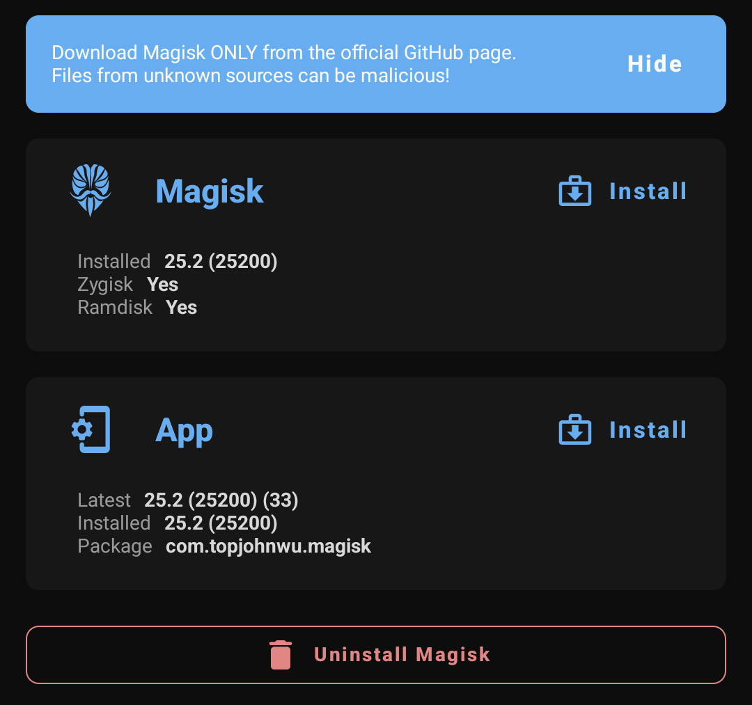

Puntos importantes a tener en cuenta
  • La imagen de inicio (boot image) NO es lo mismo que la imagen del bootloader. No confundas las dos - SE ESPERA que tú sepas la diferencia.
  • Flashear la imagen incorrecta al bootloader podría dañar tu dispositivo.
  • Mientras que la aplicación de Magisk se utiliza para parchear la imagen de inicio, la aplicación y el parche son cosas separadas. Esto es lo que deberías ver en Magisk para tener un acceso root funcional:
  • "Instalado" muestra la versión del parche en la imagen de inicio. Si dice N/A, no tienes acceso root - la imagen de inicio no está parcheada o hay un problema con Magisk.
  • "App" simplemente muestra la versión de la propia aplicación.
