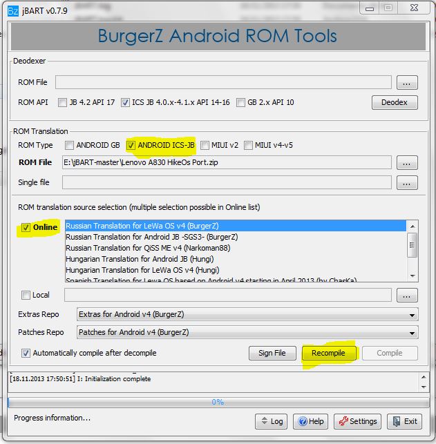

@diegop te detallo los pasos con unos pantallazos de forma de que te sirva de guía para extraer los strings y generarte tu propio repositorio:

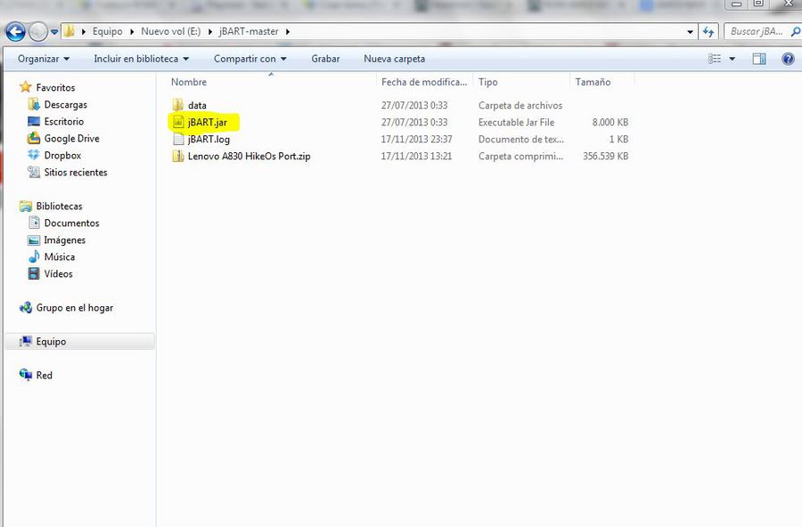

1.- Bájate de este enlace la versión 0.79 del jBART: AQUÍ
2.- Lo descomprimes en donde quieras, y ejecutas el fichero jBART.jar

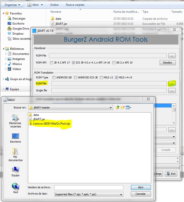

3.- Seleccionas la ROM que ya tiene el idioma español, de la que vas a extraer los strings.

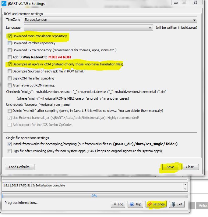

4.- Tras seleccionar la ROM en español, ahora pincha en Settings y debes tener marcadas solo las pestañas del pantallazo:
5.- Seleccionas en tipo de ROM ICS/JB (que es tu caso) y cualquiera de los idiomas (por ejemplo el ruso) ya que no vas a traducir nada y pinchas en Recompile.

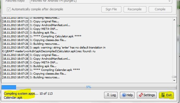

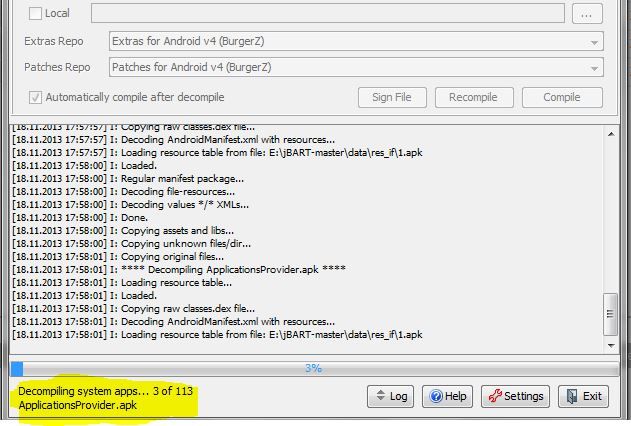

6.- Si todo va bien verás que jBART comenzará a decompilar las apk de tu ROM.
7.- Paramos el jBART pulsando Exit en el momento en el que vemos que aparece que está compilando.

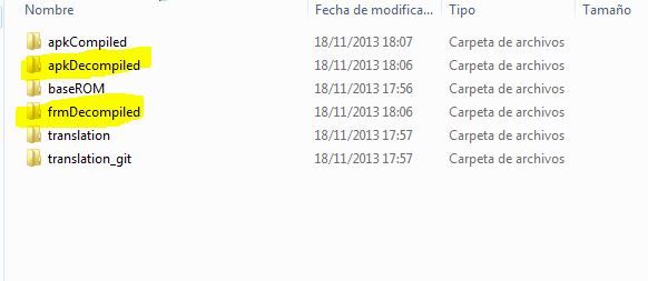

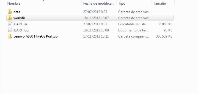

8.- Vamos a la carpeta Workdir y apkDecompiled y frmDecompiled, dentro están los strings en español
8.- Eliminas todo lo que no necesitas por cada apk según la primera página de este post, en la parte de "PASOS A SEGUIR SI YA TIENES "STRINGS" DE TRADUCCIÓN:"

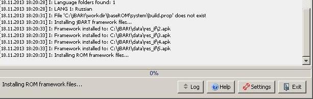

y asi se queda desde hace 15 minutos...

No tengo suerte, probé el jBart de todas maneras, la versión nueva no hace nada, se ve que detecta que el idioma esta en la ROM, y no ttabaja, no pasa por decompile.
La versión vieja se queda en eso de framework
p robado con dos ROM 4.0.4 diferentes una es la del k-touch y la otra es la del blu quattro 4.5, su hermano gemelo de USA
