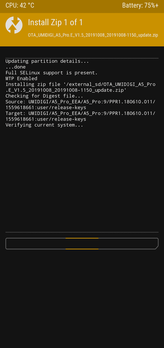

Changes of TWRP 3.3.1-38
By Hadenix
Instalación exitosa de actualizaciones OTA a través de TWRP
12-10-19
- Versión 38 (A5 Pro E) ya en este momento
- Admite la función A / B para la región de arranque EMMC y UFS
- Se eliminaron algunas banderas innecesarias, por esto el tamaño de TWRP disminuyó
- Derganje corregido al comienzo del lanzamiento / gracias nemo-nemo por el consejo
- Se agregó un sistema / proveedor para respaldo
- La pantalla se apaga y se bloquea
- Se agregó un sistema / proveedor montado como unidades / gracias Алеkcaндp
- recovery.fstab se actualiza
- Cambio de nombre del dispositivo de código
- Edición / limpieza de banderas en un árbol de dispositivos
- Limpieza de un árbol de archivos antiguos.
- MTP funciona
- Un kernel de un firmware de (UE) V1.5_20191008
- El trabajo para la instalación de actualizaciones OTA para stock de firmware está hecho
- Sincronización con códigos fuente
