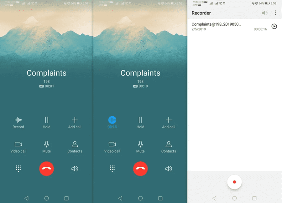

Ahora, gracias a XDA-Developers y una sencilla aplicación gratuita, es posible añadir la opción de grabar llamadas a cualquier teléfono de la marca con la versión 9 de EMUI, sin necesidad de root ni de procesos complejos.
Graba llamadas con tu móvil Huawei desde la app de teléfono.
Tal y como señalan desde el portal XDA, descargando la mencionada aplicación es posible añadir la opción de grabar llamadas a cualquier móvil Honor o Huawei con EMUI 9 en su interior. Básicamente, se trata de la app de teléfono incluida en EMUI 9.1, que sí incluye esta opción, y que según se ha podido comprobar funciona sin ningún problema en la versión anterior del sistema.
Una vez se haya instalado la app, bastará con realizar una llamada –o aceptar una entrante–, y pulsar sobre el botón de “grabar” que aparecerá en el menú de opciones. Una vez finalizada la grabación, o cuando concluya la llamada, el archivo de audio se almacenará en la misma carpeta donde van a parar las grabaciones realizadas con la app de grabadora de voz de EMUI.
Dado que el archivo APK que se debe instalar está firmado por Huawei, no son necesarios permisos de superusuario, ni tampoco hace falta desinstalar antes la app de teléfono original. Basta con descargar e instalar manualmente la aplicación que desde XDA nos ofrecen a través de la carpeta de Dropbox que enlazamos bajo estas líneas.

Yo la llevo (EMUI 9) y funciona correctamente.
