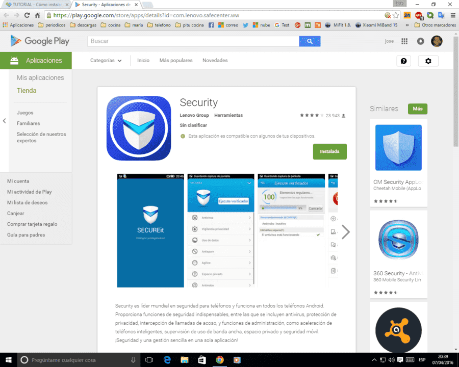

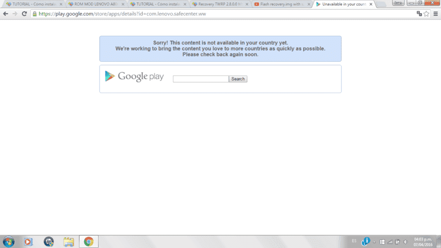

en que pais esta disponible es app? yo soy de argentina y me dice que no esta disponible en mi store. gracias x la info!!
a mi me sale al darle al enlace soy de españa prueba a escribir la direccion(hazle un copia y pega) https......... de la foto en el google
prueba esto pero no se si te va a salir bien, en el google las tres barritas de arriba a la derecha/configuracion/abrir una pagina especifica o un conjunto de paginas le das a establecer paginas y pones www.google.es
