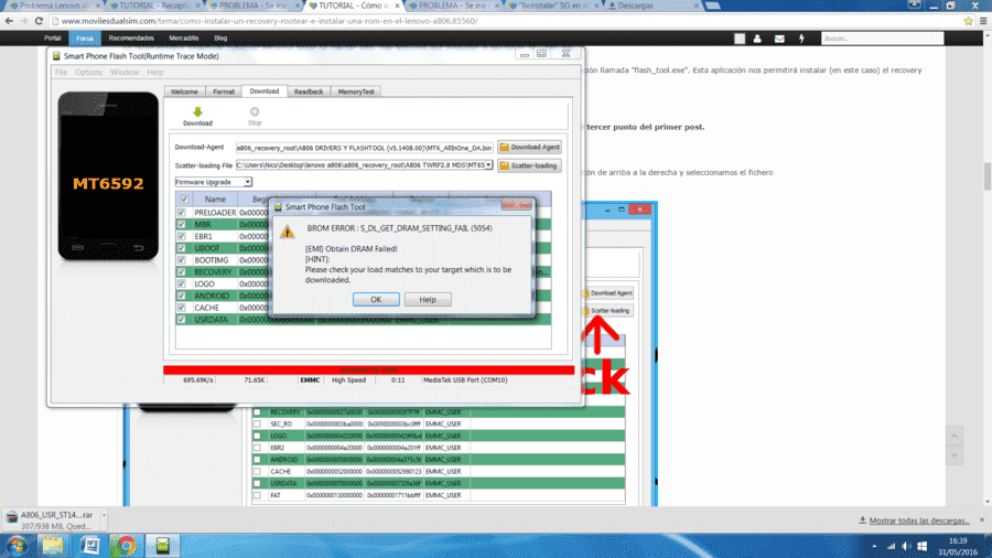

He seguido todos tus pasos para instalarle la Rom mediante FlashTool y me da este error:
anteriormente he intentado instalar la Rom y al hacer el Wipe he marcado por error la casilla System, por lo que ahora no tengo en el movil nada de nada, no enciende en ningún sentido. Entonces probé nuevamente con esta rom y me da ese error (traducido: Dram obtener falló)
Gracias.
@NicoT creo que es fallo de driver en el pc Otro tema vital para tener éxito con el flashtool es el tema de drivers. Necesitas tener los drivers preloader/Vcom y los ADB. Como siempre en cada tutorial de cada modelo se os recomendaran estos o aquellos específicos para vuestro teléfono, y en algunos tutoriales incluso se dan unas recomendaciones de instalación. Pero si andáis perdidos y no os sale ni para atrás por aquí os dejo unas cuantas recomendaciones de instalación:
