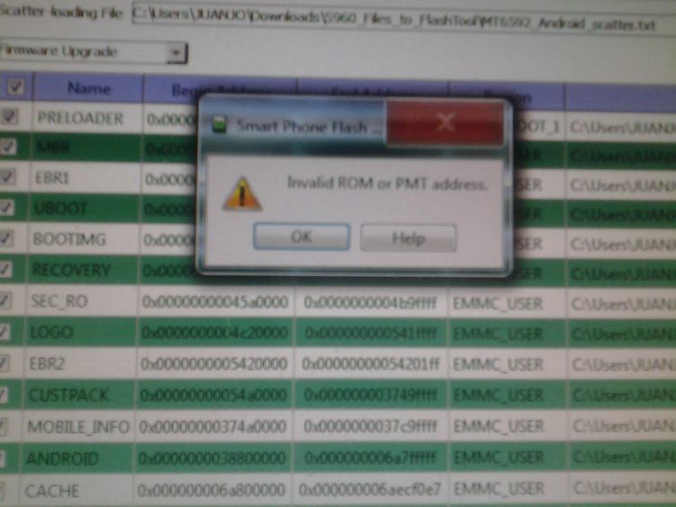

donde la busco esq me bajado de needrom y la instalo i nada[DOUBLEPOST=1405086250][/DOUBLEPOST]pero en firmware upgrade se baja solo o no,o la tengo que descargar yo[DOUBLEPOST=1405086349][/DOUBLEPOST]yo tengo bajada esta S960_Files_to_FlashTool[DOUBLEPOST=1405086388][/DOUBLEPOST]y las actualizaciones se me descarga por zip y no por flashtool[DOUBLEPOST=1405086631][/DOUBLEPOST]uso la S960_Files_to_Flashtool y me sale esta imagen[DOUBLEPOST=1405086768][/DOUBLEPOST]y no se que room bajarme

Yo usé la de needrom, lo del PMT, hay un hilo donde hablan de ese problema, leetelo
