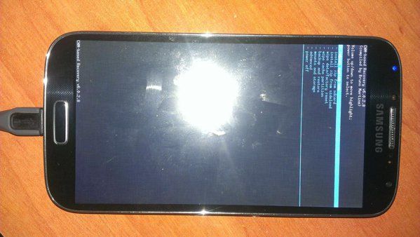

claro @Xancin aqui subo foto ....[DOUBLEPOST=1412261161][/DOUBLEPOST]aqui perdón......
Metele esta por recovery pero haz los wipe primero, wipe data, wipe cache y en advanced wipe dalvik

@Xancin la he metido en zip en una tarjeta microsd vacia, le meto la tarjeta al movil y desde el recovery elijo install zip from sd card --- luego choose zip from sdcard y y me dice.... E:Can´t mount /sd card/
metesela en la interna
como la meto en la interna, con el cable conectado no me sale ningun dispositivo en windws es decir ninguna unidad nueva H: etc....

@Xancin me da fallo dice instalation aborted y sale un dibujo del androide tumbado con la barriga abierta y sale un triangulo de su barriga rojo.[DOUBLEPOST=1412263222][/DOUBLEPOST]@Xancin dice: installing: /emmc/note3 s4.zip
finding update package...
opening update package...
e:can´t open /emmc/note3 s4.zip
(bad)
instalation aborted
no sirve el recovery. Hay que cambiarselo. La rom que le pusiste ...la ultima. Pues te bajas esto
lo descomprimes y lo metes en la carpeta de la rom. Tienes que sustituirlo por el que esta dentro. Una vez echo la sustitucion arrancas flashtools y cargas el scatter. Desmarcas todas las casillas menos recovery y le das a download, te dira un error le aceotas y conectas el movil al usb..nunca antes. Asi ya tendras un recovery
