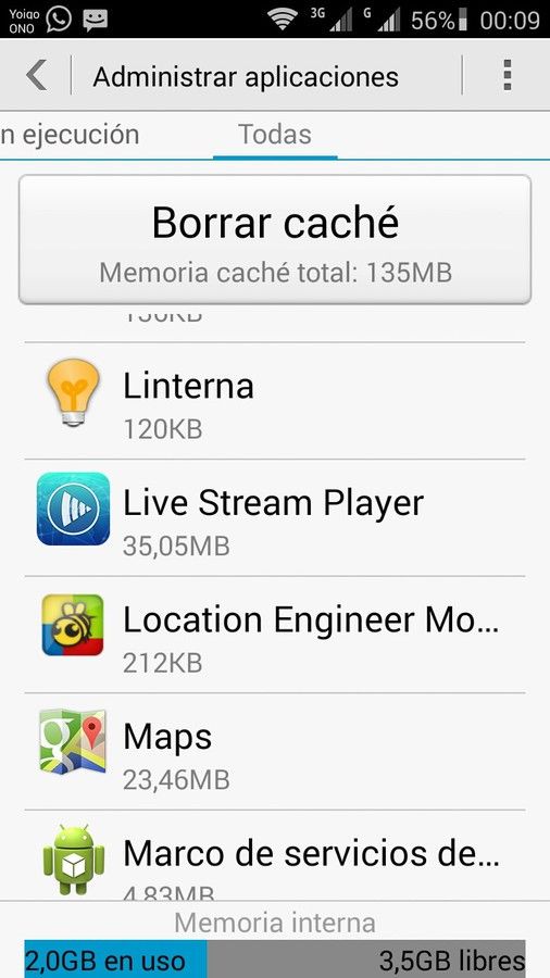

Hola a todos, tengo una duda... Curioseando hoy por las aplicaciones de sistema he visto que tengo una que se llama "Location Engineer Mode". Yo aun estoy con Jb y no tengo problemas para entrar en modo ingeniero y no se si esa aplicacion tiene algo que ver... A lo mejor estoy diciendo una barbaridad, perdonarme si es así. Os dejo una captura para que veáis de qué app os hablo:

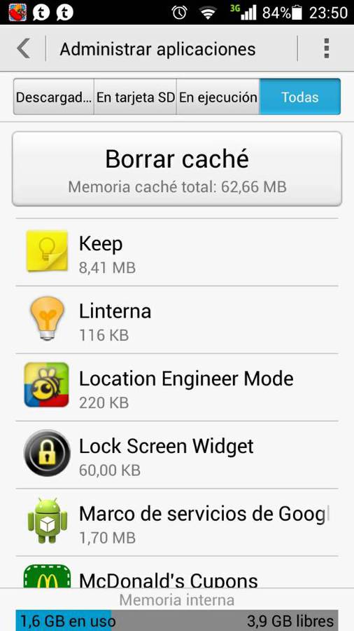

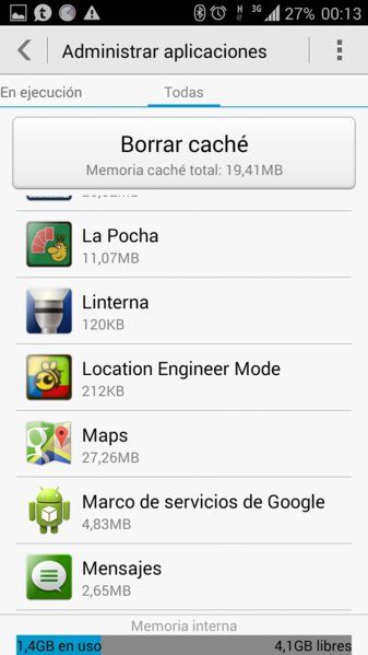

Los que usáis kitkat tenens esa aplicacion?
Es solo por curiosidad. Gracias
