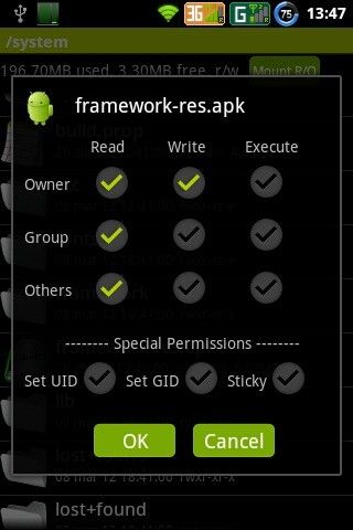

Necesito un voluntario que haga unas pruebas a ver si voy por buen camino en la traducción.
http://www.mediafire.com/?8da59cgffuzv883

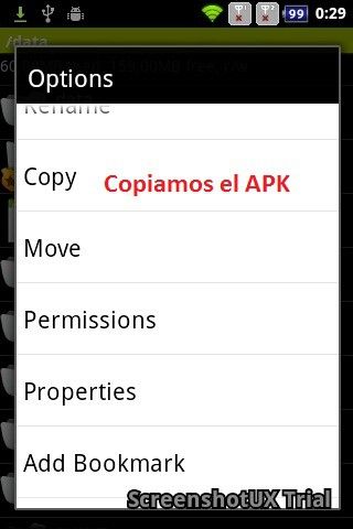

Son unas APKs para cambiar en /system/framework y app a las cuales teneis que darle los atributos correctos antes de cambiar unas por otras.

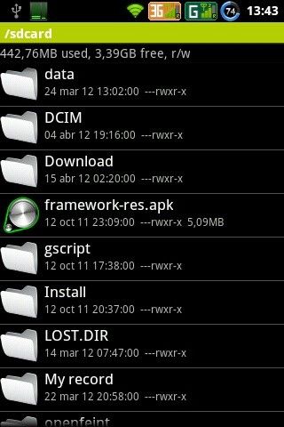

1º Copia las APK en la SD.
Primero las APK de la carpeta framework
Yo he usado el rootexplorer.
Con pulsación mantenida copiamos el xxxxx.apk que queramos cambiar.

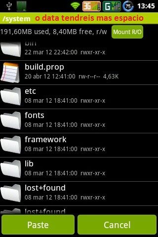

2º Pegar a la carpeta /system si tenéis espacio o a /data sino tenéis espacio en system.

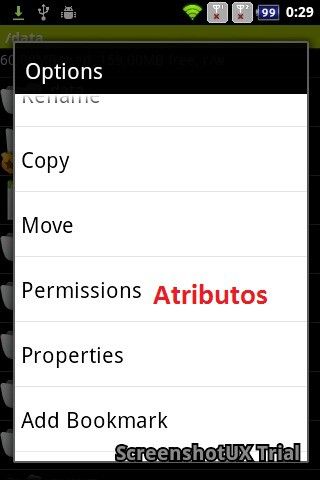

Cambiar los atributos, pulsación prolongada encima del apk.
Debéis dejarlos así

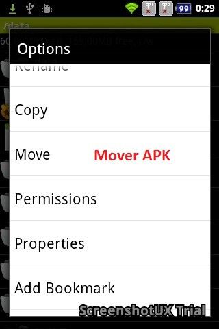

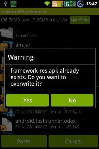

Mover las APK a la carpeta /system/framework pulsación prolongada.
Sustituyendo las que tienes
Reinicia el móvil.
4º Pasa las APK de la carpeta app, son los mismos pasos que la anterior pero en la carpeta /system/app.
Vuelve a reiniciar el móvil y me cuentas como lo llevas.
