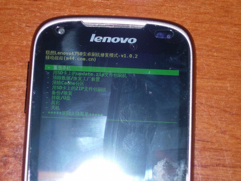

Hola. Como os comenté el a750 que he recibido ya tenía instalado el mobileuncle con el cual entro en el recovery pero está en chino. No quiero arriesgarme con las opciones. Habéis encontrado alguno el recovery en inglés?. Si es así por favor pasarmelo para cambiarselo con el mobileuncle y poder hacer el backup.
pd. soy totalmente principiante en ésto de toquetear el móvil así que pido disculpas por si cometo errores...

Hola @caronte44, de principiante a principiante. : ) Mira esta página para que entiendas los menús en chino:
http://lephone-a60.ominis.net/lephone-a60-what-is-recovery-flashing-rooting-firmware-etc/
Es más fácil actualizar así de lo que parece. Buscas una actualización en formato .zip y la renombras a update.zip. La metes en la sdcard1 (la que no puedes quitar, porque es interna) y luego desde el menú recovery "use zip file from sd card". Te saldrá tu update.zip y los seleccionas. Te mueves por los menús con el volumen y aceptas con el botón de encendido. Yo lo hice así y me funcionó bien.
Si he dicho alguna cosa poco precisa o mal, ruego a algún moderador o entendido que me corrija. Es un proceso que entiendo tiene su riesgo y no querría que se te colgase el móvil.

Si comparas uno chino al lado de uno inglés, verás más o menos las equivalencias.
La opción Backup and Restore
Nandroid Backup.
A ver si encuentro dos imágenes y te las pongo una al lado de la otra.
Bueno éste es el menú del recovery de A750. Ya se me podía haber ocurrido antes...
